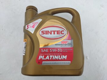

Масло заявлено как: API SN; ACEA A3/B4; MB-Approval 229.3; ЗФ ООО «УАЗ»; ПАО «АвтоВАЗ»; Renault RN 0700 / 0710; Porsche A40; BMW Longlife-01; VW 502 00/505 00.
1) Температура застывания -44С. Хорошая. Позволяет не задумываться о морозах в большинстве областей страны. Запас по застыванию есть.
2) Масла этого стандарта должны обладать щелочным числом около 10. А теперь смотрим что у нас по анализу. Синтек как раз имеет щелочное 10,3. Это говорит о том, что производитель положил пакета присадок ровно столько, сколько нужно по рецептуре. Масло обладает хорошими моющими нейтрализующими свойствами.
3) Вязкость при 100С=11,75. Синтек удовлетворяет стандарту SAE, его можно называть “тридцаткой”.
4) Температура вспышки 223C. Средненькая. Звезд с неба не хватает, но она достаточная что бы масло не горело ведрами.
5) Содержание серы 0,317%. Нормальное. Сера говорит о многом. Допустим, они бы сюда добавили минералки для удешевления продукта, тогда сера бы выросла, а температура застывания ухудшилась. Однако этого нет.
6) Зольность сульфатная 1,29%. Не шкалит. Для полнозольного масла зола обычная.
7) Пакет присадок на сколько я понимаю Afton Hitec. Он содержит органический молибден для снижения трения. Моющую присадку на основе сульфонатов кальция. И противоизносную присадку на основе фосфора и цинка. Видимо Обнинскоргсинтез плотно сотрудничает с афтоном, это видно и по их продуктам, многие масла на пакетах Afton.
Вывод. Я криминала не увидел, вполне рабочее масло. Сделано, как все масла на гидрокрекинге VHVI. Хорошие низкотемпературные характеристики. Не плохие моющие нейтрализующие свойства. Производитель замешал масло точно. Видно, что соблюдена рецептура и масло удовлетворяет заявленным стандартам. Цена на него дешевая, плюс на это масло постоянные скидки от производителя.

Что-то я не вижу батч-кода - или "00384 4" - это он?
IMG_20220223_104640.jpg.33bc6fa6796275da534feb82871eb2df.thumb.jpg.098b5e00ff2e43e259f67909fcafa5c7.jpg  IMG_20220223_104612.jpg.6b3c3d4611fbc9d36e71585ba6cb1f0e.thumb.jpg.8b94bf158fb14578cf09081fc0698041.jpg
поменяли дизайн, надписи, изготовитель теперь Синтек Лубрикантс...
