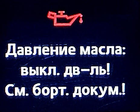

7 часов назад, Вовчик Че сказал:
Длительная работа на холостых на месте и с прогазовками никаких "масленок". Только сброс оборотов при движении и последующее стояние в пробке мерцало "красной масленекой" на спидометре.
У вас просто обороты после сброса газа падают ниже 500 кратковременно , вот и масленка выскакивает , возможно ещё какой-нибудь паленый или хреновый масленный фильтр попался в этот раз,  и у него ниже пропускная способность фильтрующего элемента , может и подзабился чутка

Спасибо, друже за поддержку! Давка показала 1 кг/см2 на холостых и куда-то к 3 на прогазовке. О результатах замены девайсов отпишусь, если аудитория не против, ибо на самом деле скользкий вопрос экспериментов с таким маслом на подобных движках...

3 часа назад, Вовчик Че сказал:
Это при какой температуре масла?

37 минут назад, Elrus сказал:
Насчет датчика - первое подозрение и успокоение. Уровень - на месте, чуть ниже верхней метки последние 500++ км после замены. Свою "масленку" не успел сфоткать ибо появляется пару раз в день поэтому приложил какую-то левую. Сча на картинке - то, что у мну на самом деле.
Давку мерял при t около 100*с
8 минут назад, Вовчик Че сказал:
Посмотрите Ваш мануал. Я на ВАГАх не знаю норма ли это. На субаре точно мало. 1.4-1.8 на w30 при 100. На живых турбо ежах.
Подскажите, а с какой периодичностю обслуживалась машина до масла синтек?
Вообще если двс был до смены масла  исправен, Вам надо срочно менять масл фильтр первым делом. Серьёзно, прям срочно. Если проблема не в датчике. Может быть печально.
Да, а куда врезались когда давку мерили?
Изменено пользователем Elrus
