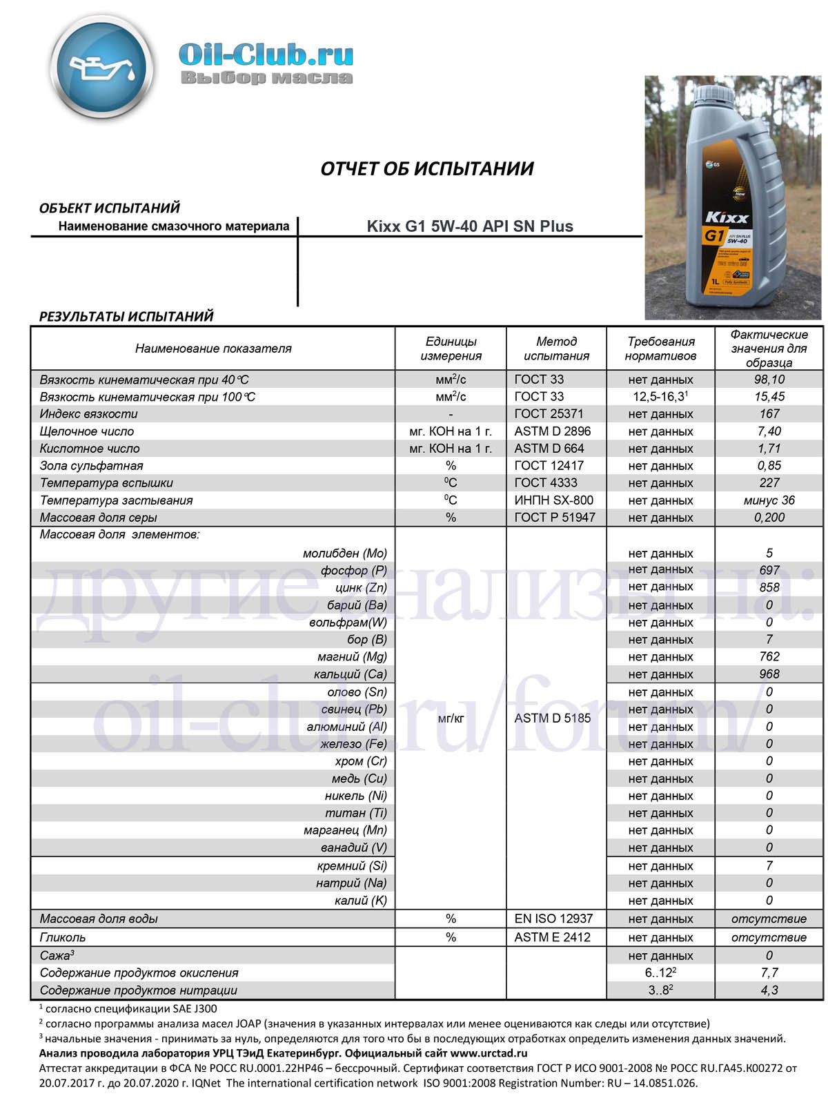

Масло заявлено как: API SN Plus.
1) Щелочное число у Kixx среднее, всего 7,4. Это говорит о том, что щелочных свойств хватит на разумные интервалы смены на вроде 5-7 тысяч километров в городе - в тяжелых условиях. Это масло середнячок, щелочного числа достаточно что бы поддерживать двигатель в чистом состоянии, но затягивать на нем по десять, пятнадцать тысяч километров не стоит.
2) Вязкость при 40С=98,10. А при 100С = 15,45. Масло очень густое по базе, сразу относит его в разряд неэкономичных, но крепких сороковок. Оно даже среди других 5W-40 очень густое. Тут есть как плюсы так и минусы. Это хороший вариант для двигателей с обильным угаром. Или двигателей испытывающих тяжелые нагрузки.
3) НО! Температура застывания всего -36C. Не мудрено. Производитель замешал масло густой вязкости, что неминуемо сказалось на низкотемпературных свойствах. Kixx можно использовать в европейской части России, при зиме до -30С. Если у вас чуть ниже, например -32 -33С, не советую на нем запускаться, оно к этому моменту должно сильно густеть, потому что температура застывания уже где то рядом. Нужно отметить что производитель на сайте указывает температуру застывания -42С. Почему так - не знаю. (хотя догадываюсь, гульнули с вязкостью в партии.)
4) Содержание серы очень низкое, всего 0,200%. Простой минералки в составе точно нет. Это гидрокрекинг и он хорошо очищен от серы. Зольность сульфатная существенно снижена по сравнению с предыдущими версиями Kixx G1 5W-40. Это хорошее изменение - меньше отложений на клапанах. Особенно это важно прямовпрысковым моторам, у которых впускные клапана не омываются топливом.
5) Пакет присадок на первый взгляд очень скромный. Только фосфор и цинк как противоизносная присадка, да кальций плюс магний как моющая присадка. Все! Молибдена почти нет. Бора мало. И ведь это совершенно новый пакет присадок, на нем делают экономичные масла ноль вэ двадцать! Как так? Такого не может быть. Я думаю что модификатор все таки есть, просто он органический (либо не органика), его не видит наш анализатор в лаборатории. Сейчас без модификаторов трения редко обходятся, тем более в новых стандартах API SN Plus.
ИК спектр Фурье - не знаю, воздержался, по нему это масло с минералкой, а судя по низкому содержанию серы - нет, сделал вывод что здесь вторая группа гидрокрекинга. Либо глюк ИК.
Вывод: Масло середнячок. Его минусы - это высокая вязкость и в связи с этим не выдающиеся низкотемпературные характеристики. Так же ввиду высокой вязкости страдает экономичность. Но из этого исходят плюсы, это масло хорошо зайдет двигателям с угаром, потому как это густой, чистый гидрокрекинг. Подойдет отечественным автомобилям испытывающим тяжелые нагрузки - ВАЗы, УАЗы, Нивы и так далее. У Kixx’a не высокая зольность сульфатная, что делает его подходящим не только в прямовпрысковые моторы, но и в двигатели работающие на газовом топливе. Оно прямо идеально вписывается в моторы нашемарок с установленным газобалонным оборудованием. Цена этого масла 1200-1400р в зависимости от региона. Можно назвать его бюджетным. Если кто-то заинтересовался этим Kixx, в принципе масло нормальное, своих денег стоит.
1) Масло соответствует стандарту SAE 40
2) Вязкость при 100С = 15.45 сСт - повыше среднестатистических показателей для легкомотрных сороковок (13.5-14.5 сСт), что обеспечивает лучшую защиту, но при этом не экономит топливо
3) Щелочное число = 7.40 - невысокое, что говорит о небольшом запасе моюще-нейтрализующих свойств и ресурсе данного продукта
4) Кислотное число = 1.71 - невысокое для полнозольника, хотя с таким пакетом присадок могло бы быть и поменьше
5) Зольность сульфатная = 0.85% - для современного масла отлично (практически выполнена норма С3)
6) Температура застывания = -36С - так себе результат для 5w40
7) Температура вспышки в о.т. = 227С - нормальный результат, который говорит о хорошей термостабильности масла при высоких t
8) Содержание серы = 0.200 - говорит о том, что перед нами современный пакет присадок на сульфонатах (скорее всего) Кальция и Магния
9) Противоизносные присадки - на основе пары Цинк-Фосфор. Сульфонаты Кальция и Магния в роли моюще-нейтрализующей присадки.
Вывод: перед нами пример необычного непривычного масла от корейского производителя, которое отличается хорошими защитными свойствами и бережным отношением к системе очистики выхлопных газов. Целевой аудиторией данного продукта являются авто с турбо-моторами (пакет присадок anti-LSPI), в которые допускается лить масла А3 и даже С3. Зольность низкая, т.е. нагара будет немного по сравнению с традиционными полнозольниками. Но в целом не покидает ощущение, что чего-то тут не хватает: Молибден в составе MoDTC или сукцинимид Бора лишними бы точно не были. И главная засада - ресурс. Сколько на таком масле можно проехать до TBN=TAN? Не более 150 моточасов?  (Описал Dimmy)

Густота
Очень густое какая то 10w-40 даже или 10w-45. . На 5wтянет с трудом. По пакету присадок среднезольнык какой то 505.01.
Это концентрат? ))
Это вообще для каких моторов такое густое масло, и при этом с низкой золой, без ACEA и допусков автопроизводителей??
новый пакет присадок заметили? Без молибдена, вольфрама, титана. Шеврон оронайт наверное новый с API SN Plus...
(раскрою секрет Kixx G1 0W-20 будет на этом же пакете...)

Нет это масло только для бензиновых авто. Дизели не предусматриваются! Об этом написано на обратной стороне литрухи.
11 минут назад, veev2 сказал:
Густота
для кого то защита и толщина:)
Ндааа, масло в "отстой ойл-клаба"
Замерзание на грани, вспышка обычная при такой-то густоте
Изменено пользователем prv21
Отличное масло для мощного дизельного мотора с DPF...
41 минуту назад, advert2 сказал:
Это концентрат? ))
Эссенция - 50/50 :crazy:
А что, господа, как вам это масло да в такси? Слышал о таком эксперименте.
