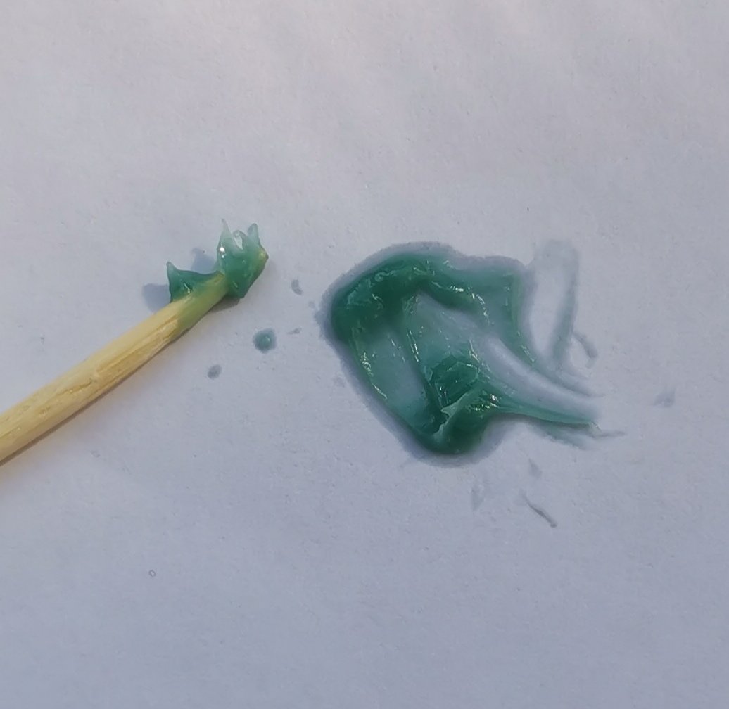

Расскажите что в этом куппере
1 час назад, CarTech сказал:
Настоящий литий-комплекс , как раз-таки мутный а не полупрозрачный
Никакой почти связи. В комплексе при равной пенетрации мыла несколько больше, что повышает мутность, но оно формирует более мелкие агрегаты, это понижает мутность. Мутность зависит больше от технологии и её соблюдения, базы, пенетрации, добавок, срока службы или хранения...
Изменено пользователем psnsergey

3 часа назад, psnsergey сказал:
помимо просто большего количества мыла , в процессе производства участвует несколько кислот , и именно из-за них, у вас литиевая смазка никогда не будет выглядеть также как и комплексная литиевая, но это уже так сказать лайф-хак  :)
55 минут назад, CarTech сказал:
В том числе. Ну и что? Есть литиевые мутнее комплексных. У меня вон под рукой Литол мутнее комплекса Вальволайн синтетик.
18 часов назад, psnsergey сказал:
сами ответили на Ваш вопрос - синтетика, смазка сделанная на литие (без кальция) и на минеральном масле , без добавления загущающих присадок, всегда будут иметь однородную, полупрозрачную, гладкую структуру...
CarTech ничего не понял. А какая из этих смазок без загущающих присадок?..

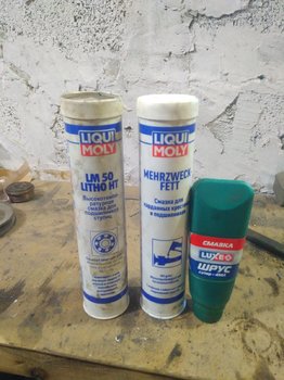

Две фото из серии было до того как почитал рил клуб и после того как почитал оил клаб. И это только начало)))
И по порядку, раньше синим ликви мазал все, а смазкой для кардана соответственно шприцивал кардан. Кардана ваз хватило на два года, кардан белорусский держится уже пять лет, видимо ему вообще пофиг чем его мазать)
Теперь прикупил вот что
Hyskey tf 1000 для велика
Chevron Delo Greases EP - крестовины кардана
chevron black pearl - внутренний ШРУС (трипод)
mobil polyrex em  - подшипники генератора и др навесного, а так же электродвигателей
shell gadus s2 v220 ad2 - наружний ШРУС
shell gadus s3 v220 - ступицы
total nevastsne xs80 шаровые и бытовой инструмент типа секаторы и прочие мясорубки
еще не дошла смазка для шруса переднего кардана это PETRO-CANADA Precision Synthetic MOLY EP1
Смазка для сцепления, следующий раз буду менять обязательно намажу))
машина нива и Шевроле Лачетти, эксплуатируются на юге РФ, зимой минус 20 большая редкость
