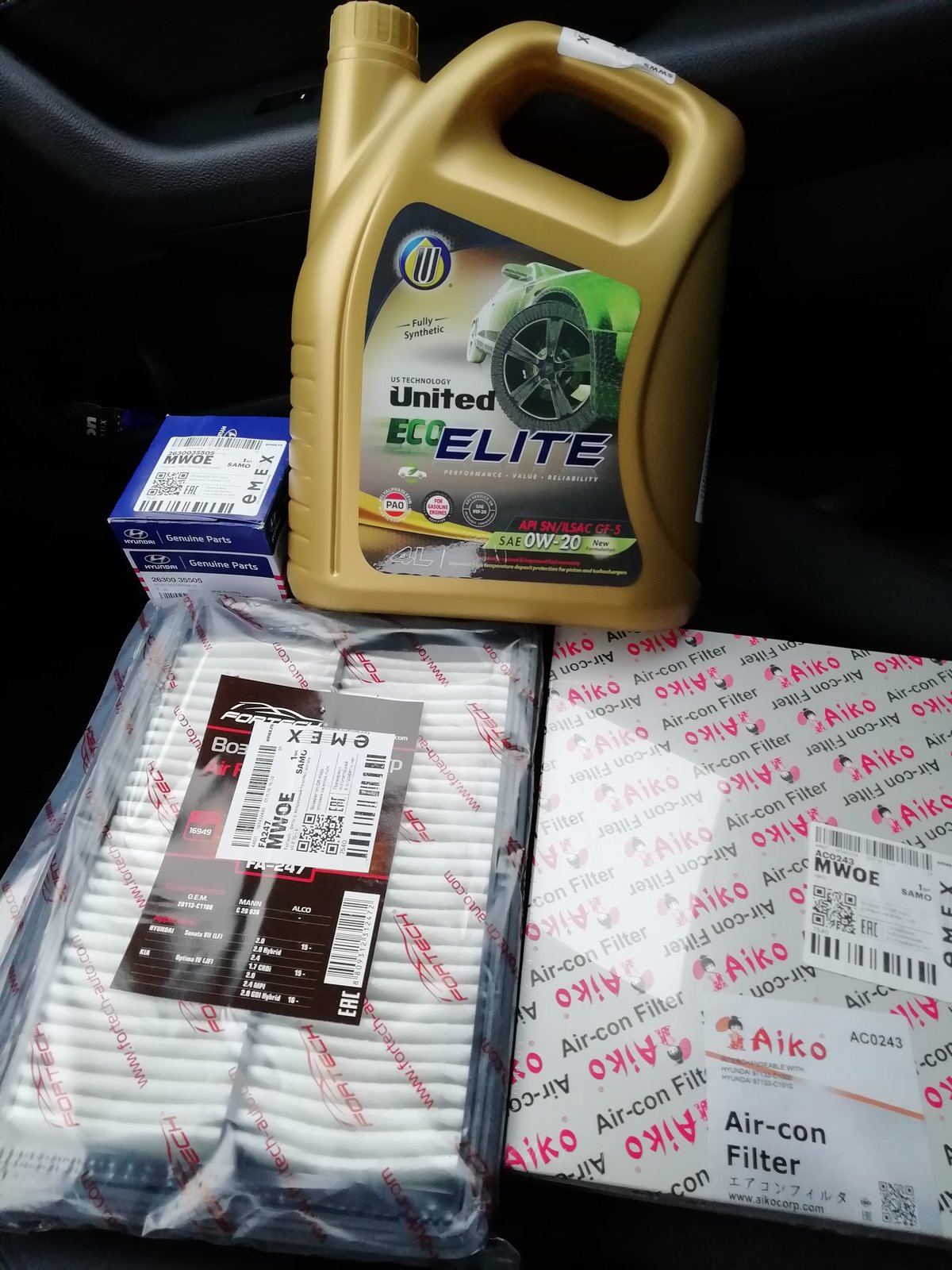

Тоже отпишусь о ТО. Заменил сегодня масло и фильтры. Масло Сингапурский Юнайтед 0w20 (1600руб/4л) за 3 фильтра отдал 800руб, ну и сама замена 500руб (откачали станцией через щуп, фильтры воздушный и салонный менял сам, там делов 2 минуты) Масло поставил в морозилку до завтра, чисто по-приколу посмотреть. Морозил такое же, только 5w20, три месяца назад, текло нормально ( при (- 25), а в этом ещё и ПАО добавлено. Заснял сразу звук работы мотора на этом масле, правда двигатель, ессно, горячий. Холодный запуск сниму на днях, если интересно кому будет, можете в Ютубе посмотреть, по этой же ссылке, или сюда могу выложить.
