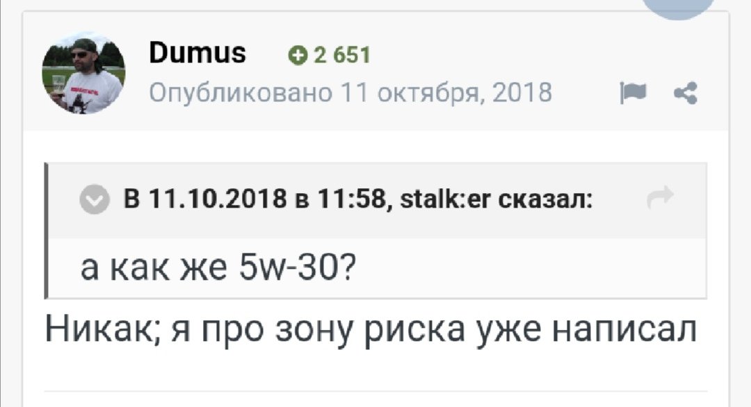

Возможно, но мне всё же ближе слова сказанные на самой первой странице этой темы. Очень я с ними согласен. Вот скрины
3 минуты назад, Роман 73 сказал:
Вот я и говорю, что все доведено до полного абсурда.
5 минут назад, DDR сказал:
Это кому, как угодно, у каждого своя голова на плечах. Люди все разные, я же никому не навязываю своё мнение, не вешаю ярлыки и не делаю громких выводов, как некоторые. Я просто озвучиваю то, с чем согласен, или не согласен. Для себя -то, я давно уже всё решил. Хотя и моё мнение, ессно, может меняться, если меня убедят, докажут и покажут, что я не прав. Но пока ничего такого и близко нет, одни пустые слова про то, что нулёвки зло, а у густых (вязких) масел, плёнка толще и соответственно мотор дольше проживёт на них :))
