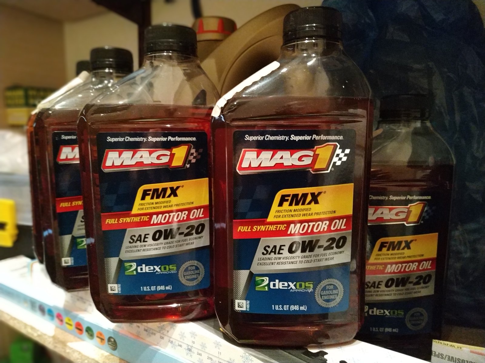

Хотя , сейчас поеду на ТО-0, залью вот это
