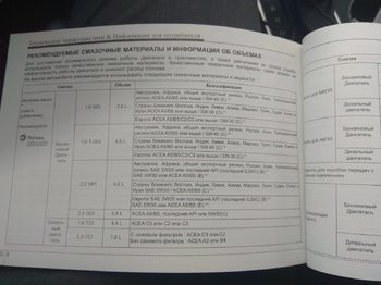

Почему же тогда в руководстве по эксплуатации нет вязких масел? Экономия топлива? Экология? А может наоборот - из-за проворачивало из-за завышенной вязкости? )))

37 минут назад, Ugroza сказал:
У меня под рукой нет руководства на G4KE, не могли-бы вы сделать его фото?! Чтобы мы предметно разговаривали.

У меня под рукой нет руководства, не могли-бы вы сделать его фото?!

Обсуждали уже это, вязкие масла таким моторам не полезны, проворачивает вкладыши и задирает цилиндры именно на них, пока мотор не прогрелся. Причина в маленьких зазорах, спроектированных под низковязкие масла. Двадцатки лучше во всем, кроме повышенного износа на длительных трассовых нагрузках. Больше, чем 5-30, лить вообще не рекомендуется и на тридцатках мотор сначала прогревать, прежде чем грузить.
18 минут назад, Ugroza сказал:
Это немного не то, это температурный режим. Вопрос по спекам масла остался открытым!
2 минуты назад, stalk:er сказал:
На мицубиси такая же хрень ( иначе это не назвать) - показано все подряд от 20 до 50, без каких либо рекомендаций.
В американском мануале единственное рекомендуемое масло 0W-20 и допускается до 5-30 при отсутствии рекомендуемого.
У нас разрешено лить все, поэтому и проблемы.

18 минут назад, Alek-s сказал:
Это не таблица разркшенных масел,  осталось ее смысл людям понять или вообще не смотреть на нее.  Это ознакомительная таблица температурных диапазонов работы масел по Сае.  На предыдущей странице текстом в другой таблице все расписано.
