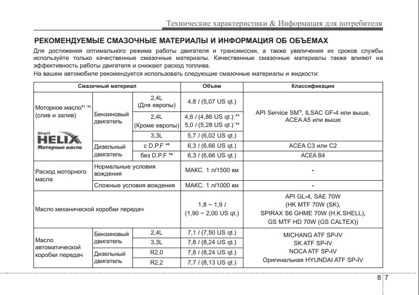

37 минут назад, stalk:er сказал:
Это немного не то, это температурный режим. Вопрос по спекам масла остался открытым!
это?
Изменено пользователем Ugroza
Евген 48 ну всё тебе объяснять надо:D этож понятно, зачем теребить поршни, на которых нет перестука:dirol:
7 минут назад, СИНТЭКС сказал:
Я чётко услышал фразу "это болезнь, стучит 4 поршень", но потом происходит дичь, которую я уже описал:D
Я вот не понимаю, т.е. даже не стали на монтаже это вырезать, но 2 и 3 вырезали...
Слов нет, одни перестуки:D
31 минуту назад, ugentar сказал:
Ну ты написал что этим моторам нужно более вязкое масло, вот я поэтому и спросил почему он тогда на 5W50 наелся?)
ну 5-50 совсем перебор, насколько помню в них норм ходило 5-30 А3. Могу ошибаться.
UPD: Ошибался )) Туда нужно масло 5w-30 A5 (короче льём Neste Pro F 5w-30)
Изменено пользователем stalk:er
18 минут назад, Ugroza сказал:
это?
Совершенно верно.  Ильсак или асеа а5.  Все.  Никаких ни 50 ни 40 ни даже 30ки с другими допусками.
4 минуты назад, stalk:er сказал:
Ошибаешся.  Те же масла что и в Кд и na.

Ребят, спрошу тупо дабы голова кругом от терминов , прошу прощения ))
Мobil super 3000 FE A5/B5  5-30
Premium LF Gasoline  API SM/GF- lV 5-20
Вопрос: Можно ли лить эти масла в G4NA и какое масло лучше или хуже. Меняю масла через 6-7тысяч. Режим 75 город, 25 трасса. Буду благодарен. Именно эти варианты. Спасибо
