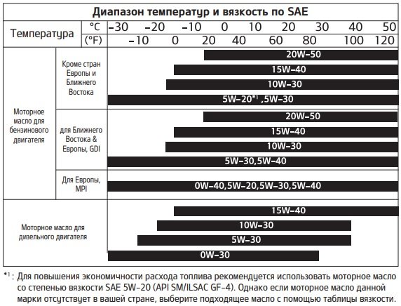

Авто новое, в моем мануале для G4NA следующая вязкость.
В сомнениях, продолжать лить 5w30 Total QUARTZ 9000 ENERGY HKS G-310 5w30, как предлагает дилер, либо переходить на 5w20.
Лить хочу круглогодично. Интервалы 7 тысяч
