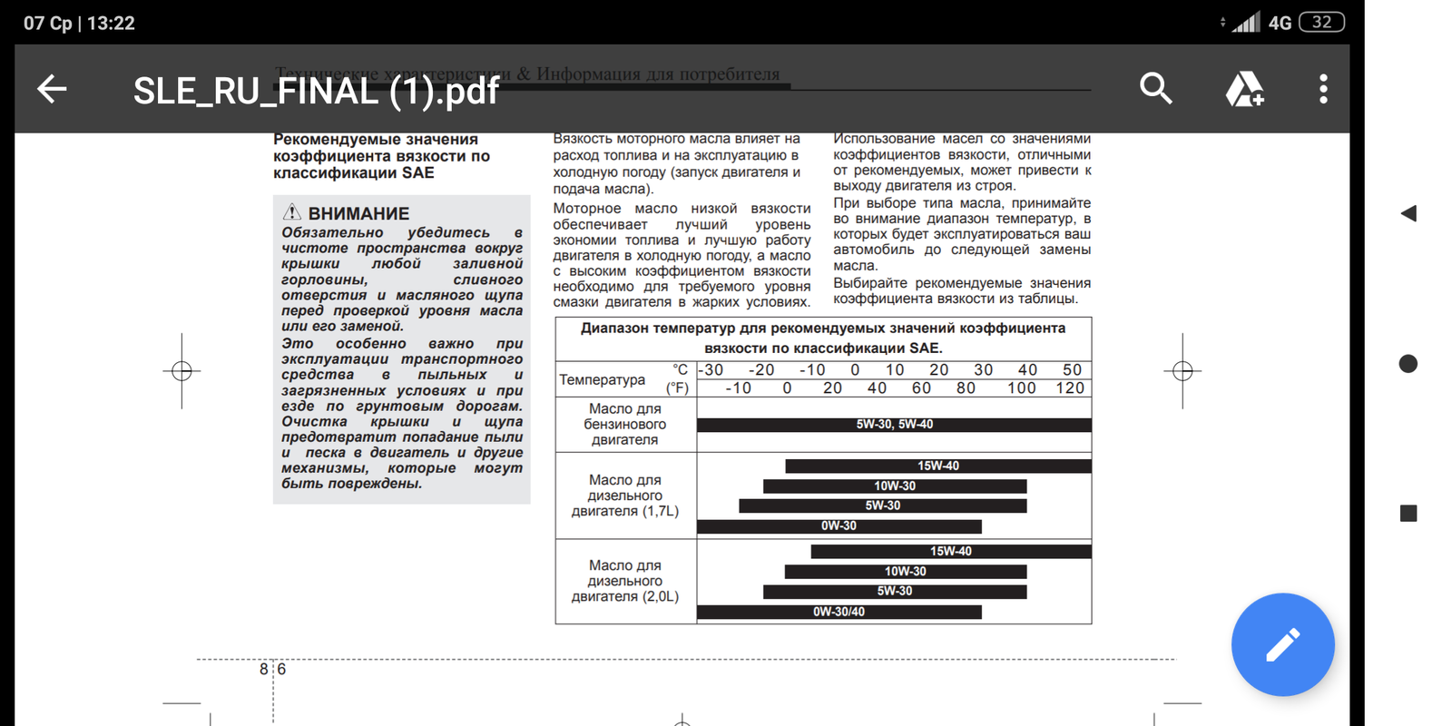

Нету в мануале Sportage 3 12 года ни слова про двадцатки. Даже скачал повторно с сайта Киа. Нету...
И такой диаграммы нет? В руководстве 2008 года была
1 час назад, Dumus сказал:

2 часа назад, Dumus сказал:
Screenshot_2018-11-07-13-22-43-244_com.google.android_apps_docs.thumb.png.4f7592ccf8d68f3175070383237add64.png
45 минут назад, val1707 сказал:
Да, я уже увидел, что в руководстве 2011 года прописали 0W-30, но потом что-то пошло не так (задиры?) и в следующих двух версиях вернули 5W-20.
