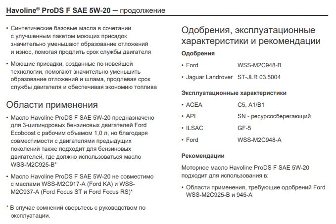

В 11.10.2018 в 10:50, stalk:er сказал:
3. Texaco Havoline ProDS F 5W-20 (какой у него HTHS не знаю и нет допуска ACEA A5)
