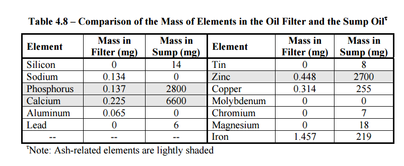

Я что хочу сказать, хотя эта мысль совсем не нова, за подобные соображения здесь на Оиле на заре становления и популяризации этого ресурса, многие улетали в глухой бан и в итоге съебн....ли на другие маслоресурсы, типа Оилчойса, но по просто анализу масла на содержание мелкодисперсионной смеси металлов без учета того, что осело в маслофильтре, осталось в поддоне в виде тяжёлых фракций износа - это далеко не объективный анализ, хоть о чём-то нам всё же говорящий.
Я нашёл у себя в маслосливной ёмкости даже мелкие различимые спилы/срезы с напыления вкладышей, предполагаю, что где-то в поддоне легко ещё могут быть подобные шматочки металла, которые не вынесло потоком сходившего масла. Поэтому объективно судить и одновременно потом себя убалтывать и успокаивать, что с анализами на 0(5)-20 после летних отжигов на G4NA всё best of best, наверное будет очень не правильно, потому, как со вкладышей в частности, как можете сами подметить, напыление не просто понемножку вытачивает, а снимает прямо-таки струпьями тоненькими, которые микрограммульки в виде  ррм  содержания цветметалла не добавят!;)
16 минут назад, VV"351 сказал:
Как себе представляешь крупные куски без обилия мелких размером с микроны (которые будут в масловзвеси)? Пилой металл пилил когда-нибудь?
По фильтру - вот сравнение американцами веса частиц износа в картере и в маслофильтре:
Сильно фильтр фильтрует?
Ещё остались сомнения об адекватности спектрального анализа отработки? ;)
Не надо здесь писать того, что не знаешь... Кем создавался "другой" маслоресурс и зачем... И никто там в глухом бане не был... А то, блин, мучеников из них сделал... :spiteful:
