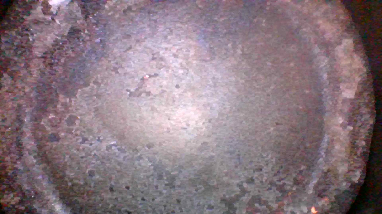

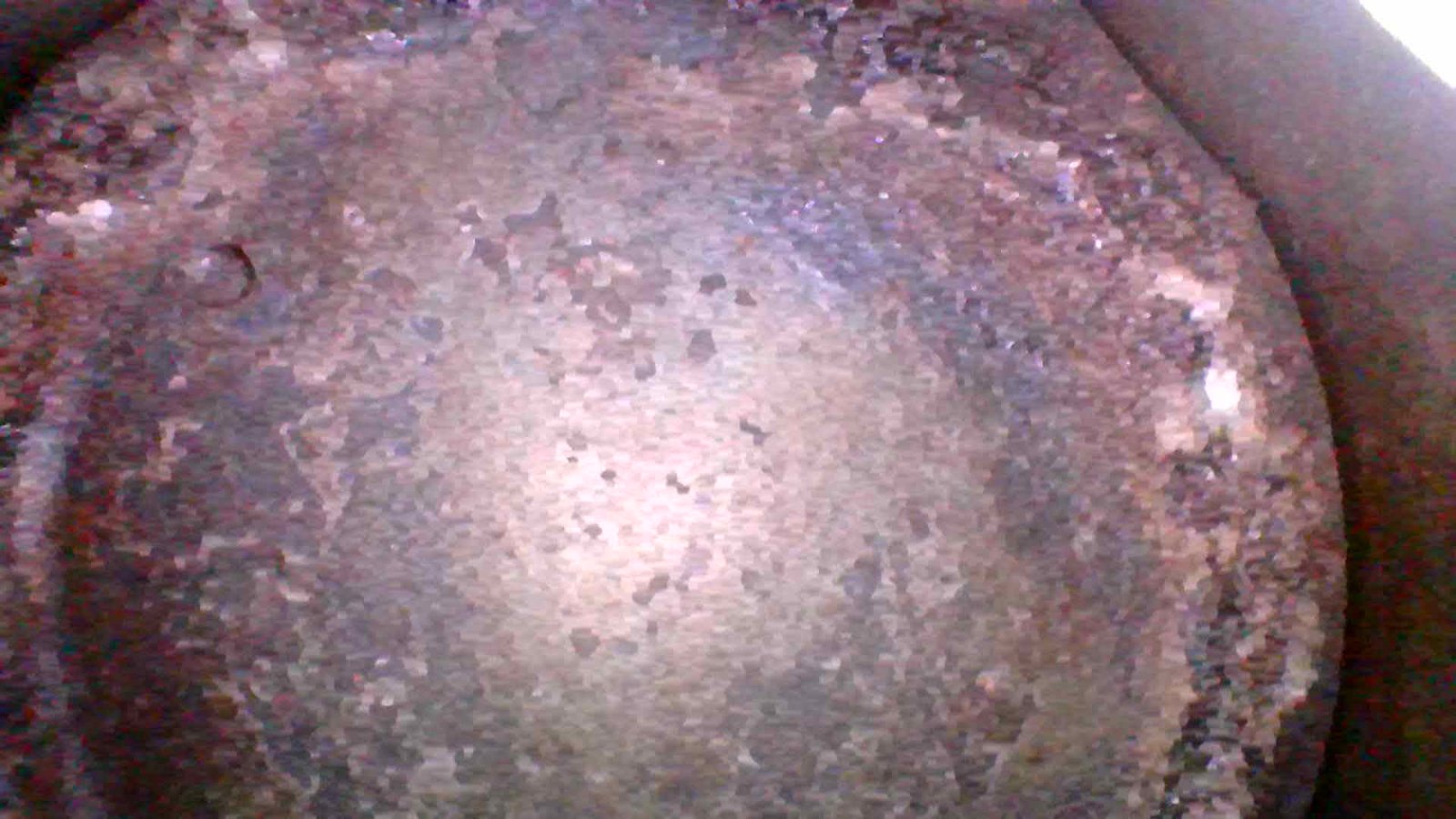

в моёи мануале 600 мл\1000. и это не масложор - это катастрофа.
В моём моторе был масложор 200 мл\1000, взгляните на поршни.
