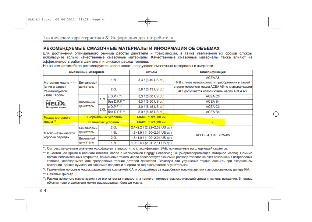

4 часа назад, Kashtan84 сказал:
Нужно мануал читать и вопросов не будет. Литр на тысячу вкладывается в описание тяжелых условий для НОВОГО двс, поэтому считаю нормой такой расход для возрастного двс.
Не норма, но так можно долго ездить, практически бесконечно. ))  Главное доливать не забывать.

18 часов назад, Kashtan84 сказал:
 И вот встает вопрос: попробовать 0w-30, либо вернуться на 5w-30. 5w-20, так понял, маловато для Московской нынешней жаровни?(бывает 35 иногда).
Так то люди на 20-ках в Крым гоняют. Но если переживаете, то, исключительно для сохранения своей нервной системы, лейте 30-ку на лето, а на зиму 20-ку. Я, кстати, прошлым летом катал 10w-30. Очень понравилось, как мотор работал.
03.03.2024 в 18:10, Kashtan84 сказал:
Расход 1 л на 1000 в мануале - это всего лишь юридическая страховка для производителя, чтобы нельзя было за галимый мотор денег срубить с него... g4kd - проблемный мотор, всеизвестно, после 70 тыс в среднем идут задиры, расход масла... У соседа машина с салона такая, пробег на сегодня около 50 тыс... Масло уходит, выхлопная труба хуже чем у дизеля - чернющая, в масле...
Если у вас масло пьет такими объемами - нужно время от времени катализатор проверять и подбирать масло с меньшим количеством фосфора.
Изменено пользователем дровосек

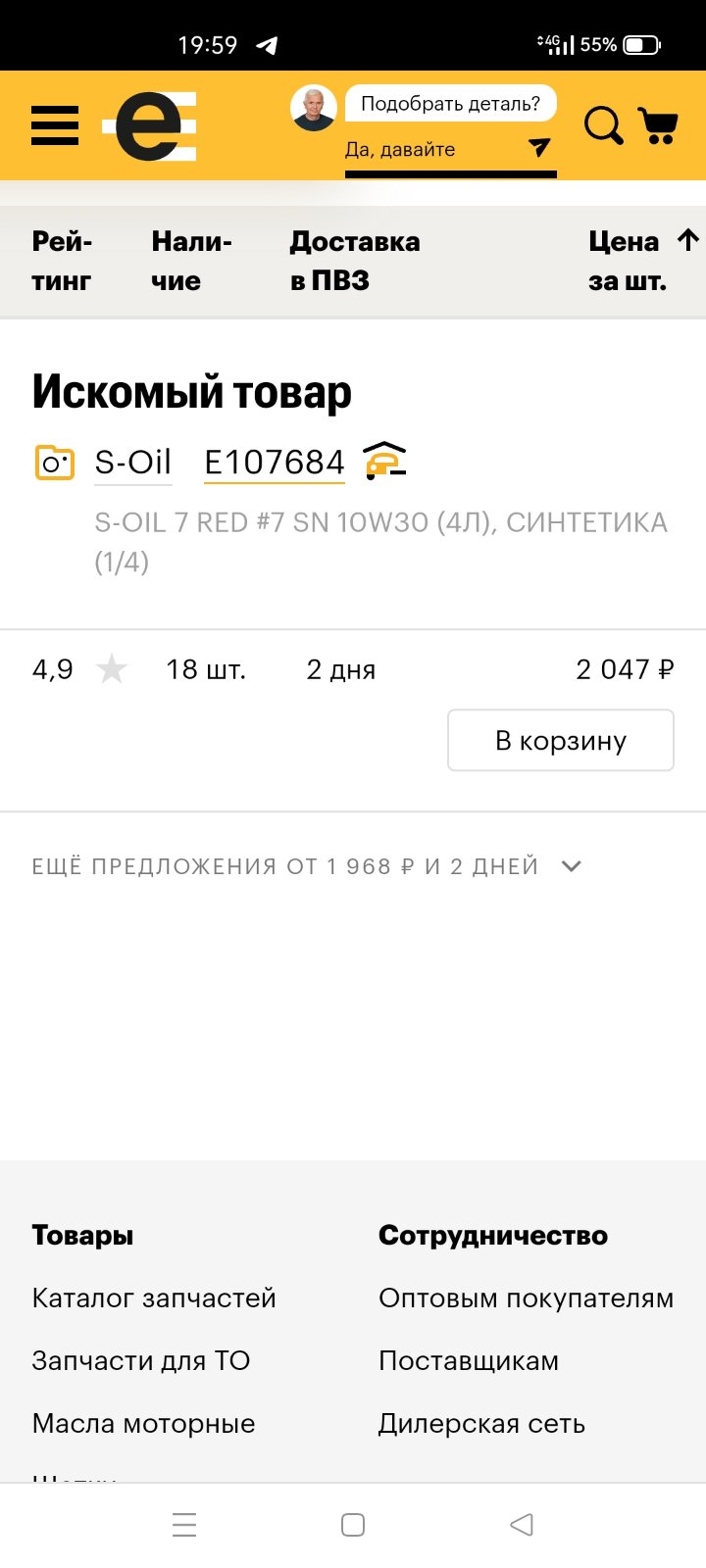

Что сейчаc можно прикупить из 10w30? Есть на что взгляд бросить? И чтоб не дорого)))
Int_dean я, лил и х2, отработка есть,, тут дета. Все хорошо. Просто решил что и x1, вполне.
26 минут назад, Роман 73 сказал:
Я конце прошлого года прикупил одну чёрную канистру, но оно по факту, как я понял, 15w-30. Вот думаю чистоганом летом попробовать или подразбавить 20-кой:phil_14:. А так смотрите, как обычно на корейцев, например
Цитата
1 час назад, SYS сказал:
S-Oil мне нравится, несколько раз катал и на 0w20, и на 5w20, и на 5w30 от них. Red 7 - это полусинтетика у них (на 2гр+3гр), я на таком тоже катал и мне оно тоже зашло хорошо
11 минут назад, Роман 73 сказал:
У них и 9-ка есть, чуть дороже
