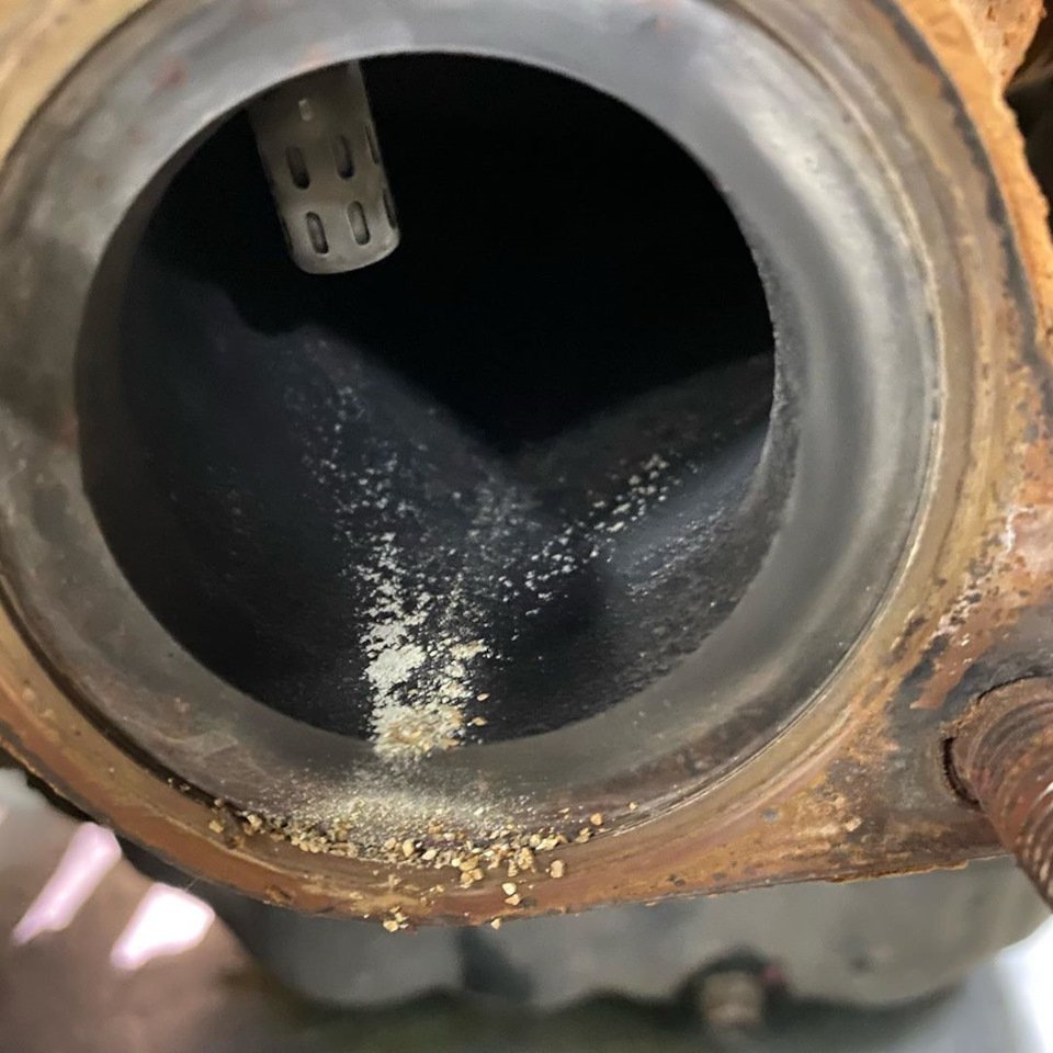

17 минут назад, to_to сказал:
Это по-любому тлетворное влияние разрушающегося катализатора! Вопрос лишь в том, что это за мотор?
7 часов назад, steamroller сказал:
Наслаждайтесь:sarcastic: с 8:18
Этот ролик не отвечает на вопрос (т.к. "умник" искажает условия).

12 минут назад, VV"351 сказал:
Тоже ничего не понятно. Так задрать могло к примеру, при аварийном падении давления или (и) залегании колец. Ну а вытрясти крошево со снятого коллектора и вовсе не о чём....

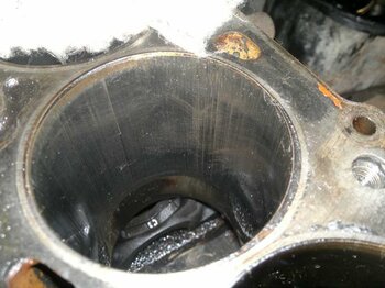

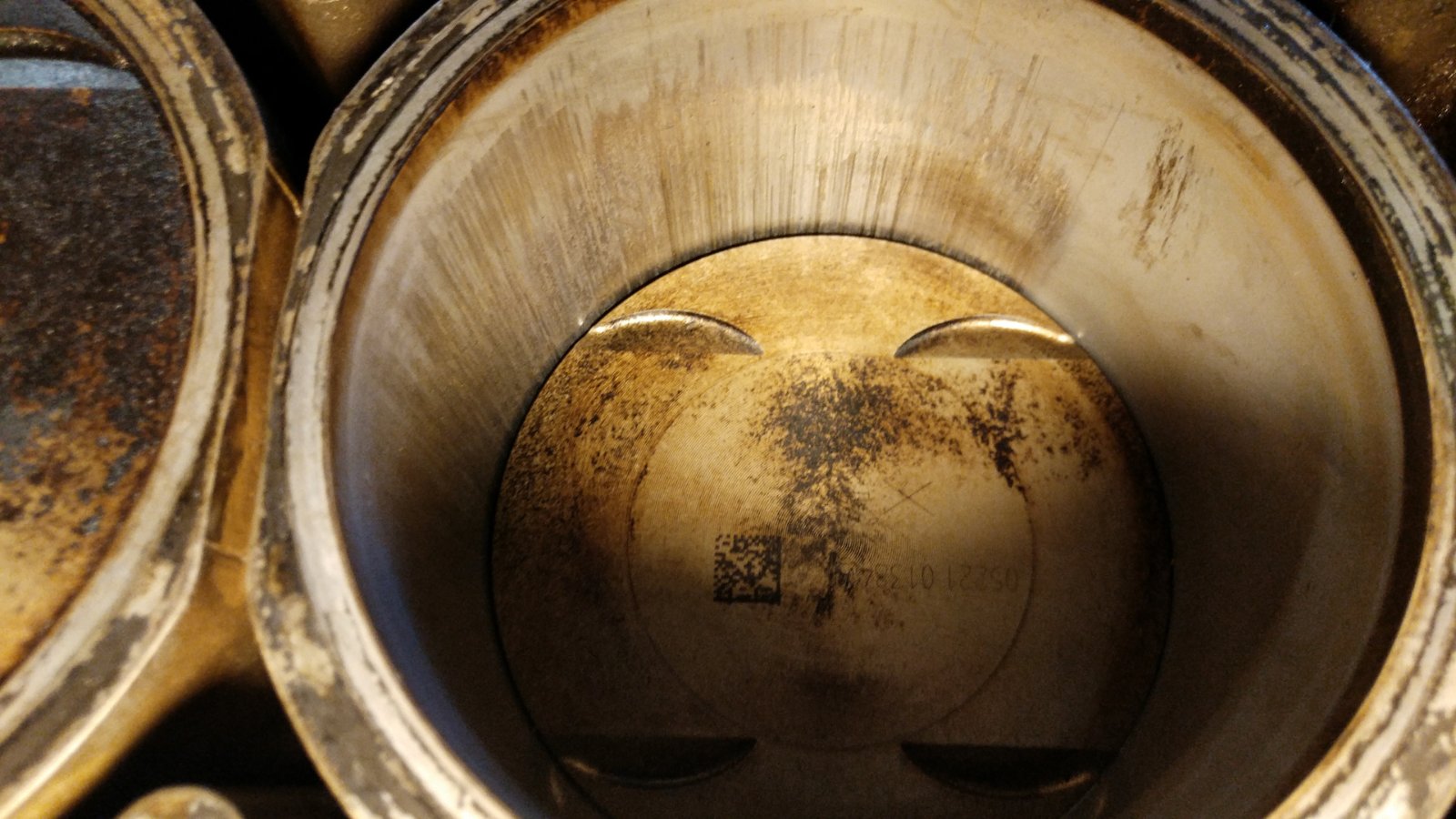

1 час назад, VV"351 сказал:
что это за мотор?
все эти фото с разных корейских двушек
коллекция ужасов
14 минут назад, to_to сказал:
коллекция ужасов
Вот эти повреждения чем не повреждения от крошки ката, раздавливаемой под юбками поршня.
Прямо как жук-короед прогрыз борозды, или штукатурка, тот же "короед" называется:
И причем это КДшка, у которой первый кат находится много дальше чем у НЮшки.
