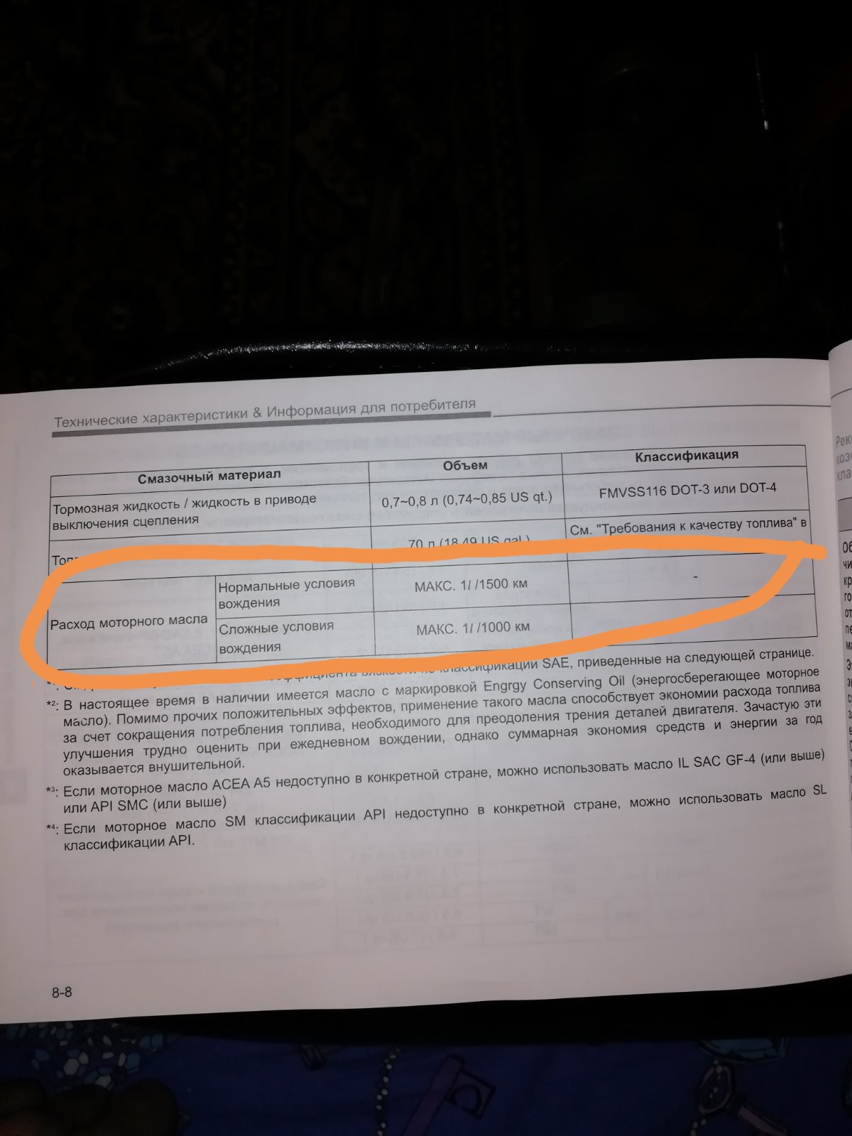

С самого первого дня и в первые пару лет, расход был около 150мл-200мл/1000км, в зависимости от масла (вязкость/состав). Следующие пару лет - в районе 300мл/1000км, на пятый год - в районе 350мл-400мл, а сейчас, на пробеге 160тыс.км (пошёл 6-ой год), расход на залитом Polymerium 0w20, стал ну просто неприлично высоким - в районе 500мл/1000км, хотя по мнению завода-изготовителя, такой расход (и даже ещё в 2раза больший), является нормой, для этого мотора (скрин). При этом, могу сказать, что доливая сейчас в мотор (по мере угара) более вязкую Таинефть 5w30, я вижу, что расход на более вязком масле, заметно уменьшается. И ещё нужно сказать, что мотор, как и весь авто в целом, легко отходил гарантию, заявленную заводом-изготовителем, в 3года/100тыс.км, причём, вообще без каких-либо вложений, ремонтов, или проблем. Он отходил даже больше -уже 5лет/150тыс.км так же без вложений, ибо ходовая, ДВС, АКПП, кузов - всё полностью заводское, поэтому у меня нет никаких претензий к авто, от слова совсем
На капиталку откладываешь заначку?  :popcorm:
О. Кстати. 150 тыщ тоже перевалило. Если и жрет, я не замечаю.
