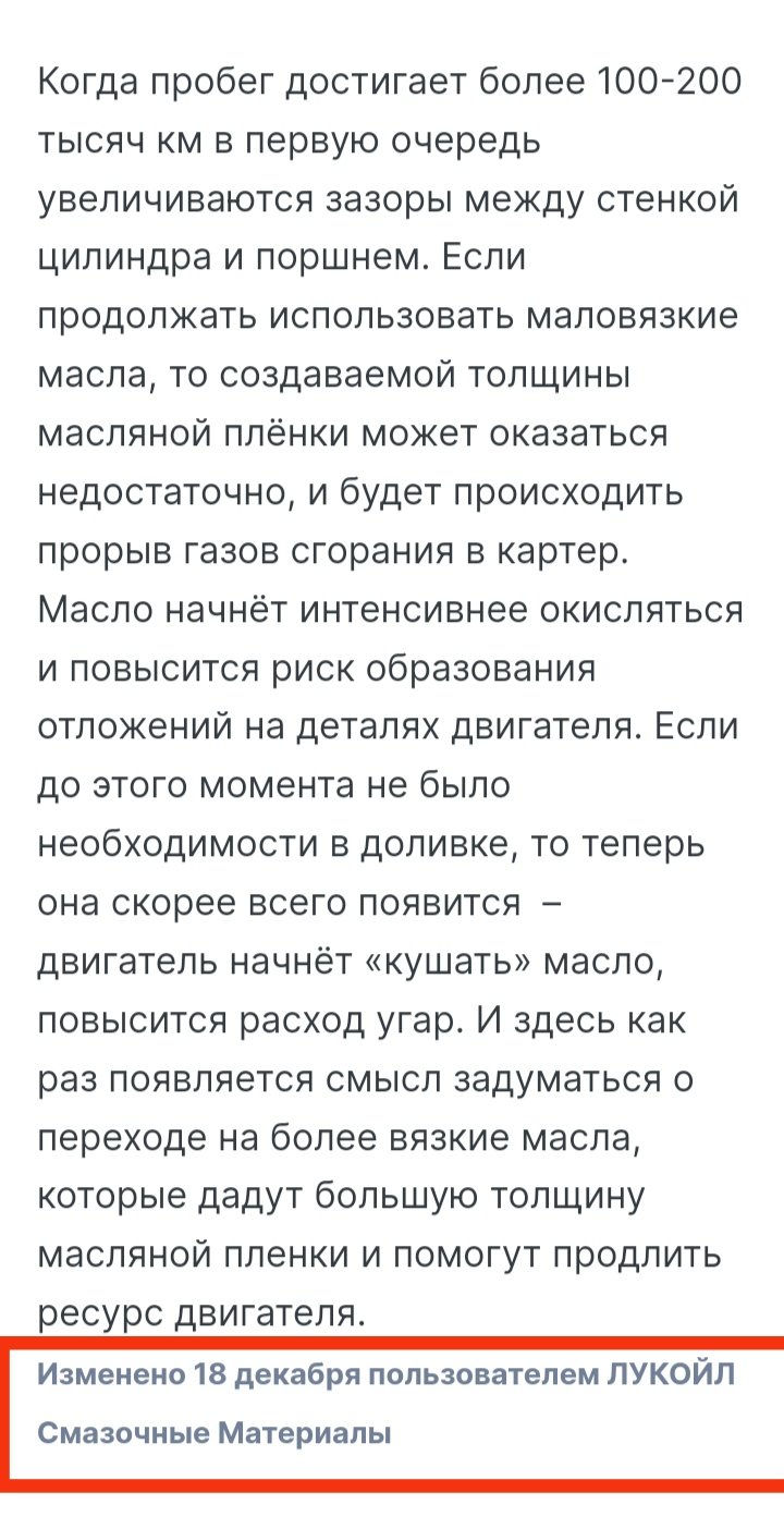

особенно в ЦПГ и особенно с пробегом , а конкретно в моём ДВС - так уж точно, с такими тепловыми зазорами в ЦПГ, плюс, склонностью блока к эллипсу
Р.S: скрин от оф.преда Лукойла из другой темы, но на эту же тему
