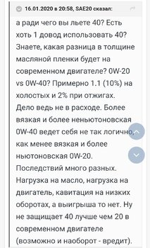

я устал приводить цитату, но могу.
а "играет роль" забитый дренаж и залипшие кольца.

Читал это.
Особо обратил внимание на упоминание кавитации, оно там идет ходом и в глаза не бросается. Просто непонятно, что надо сделать или как ездить, чтобы моторка пошла на пар.
ПС. Однозначного и внятного ответа по низковязу он так и не дал.
