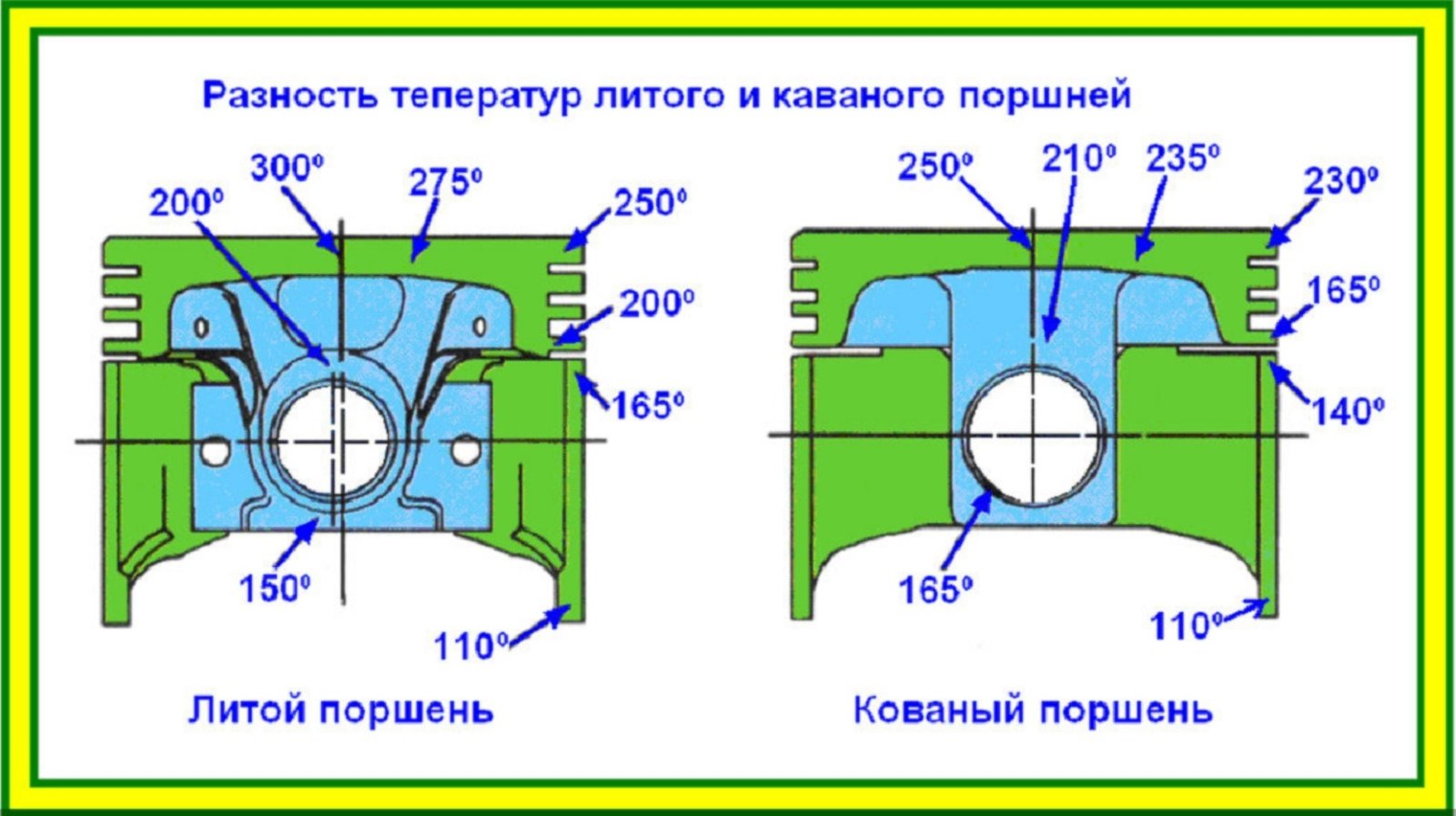

И при этом температура поршня ниже в разы.
180635697_286acb8afe179746420612ebd03712
Температура плавления большинства сплавов около 600 градусов.
В обычной городской эксплуатации, даже если активно ездить температура поршня вряд ли превысит 300 градусов и то местами (днище поршня).
Тюнеры и спортсмены не просто так лепят датчик температуры выхлопа в выпускной коллектор. Без него совсем никак не настроить болид.
При температуре выхлопа 1100+ надо немного времени чтобы тюнингованные кованные поршни «стекли в поддон».
Лично я на Субару (500сил) снижал нагрузку сразу же на 1100 градусах - датчик в выпуске стоял с будильником и warning’ом в салоне.
Меня предупреждал не один настройщик/спортсмен, каждый научен опытом и видимо есть свое кладбище моторов.
В обычной городской эксплуатации как бы я не вваливал, я ни разу не видел больше 950 градусов.
А вот на гонках когда нагрузка пиковая -  1100 видел.
Этот же датчик очень хорошо помогает убедиться в качестве топлива.

Ну да, КС это не газовая горелка - а поршень не кастрюля, процесс работы поршневой разбит на такты, при которых поршень не статичен, а все время движется, отдавая тепло стенкам цилиндра и охлаждаясь маслом, вып. клапана выбрасывают из камеры горячие ОГ/ через впускные  поступает холодная ТВС, есть рубашка охлаждения двигателя естественно, все это не дает алюминиевому поршню и головке с клапанами набрать постоянные 650С, при котором он расплавился бы, как и сама головка. Это так то понятно, но сколько в реале там бывает - измерить невозможно, полагаю, датчик ведь не прикрутишь)).
