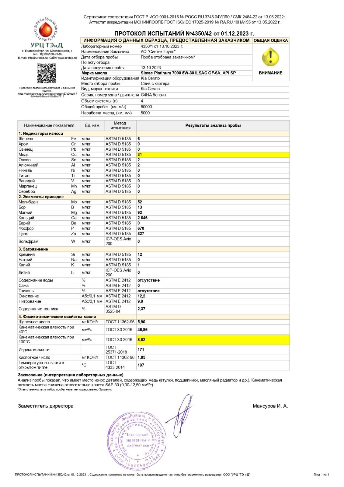

Сегодня на драйве попался пост, продукт явно не тот что указан в бланке, ни по вязкости, ни по пакету даже близко не попадает. А народ будто ничего не замечает, только спасибо за анализ раздают. Вот не пойму, секта?:sarcastic:
Владельцы g4na, что скажете, может ваш двигатель с 2.37 топлива в масле сделать из sintec platinum 7000 5w30 sp ilsac gf6 такой продукт 0w20 SN ilsac gf5, да и еще ричфул заменить на инфениум, или мне кажется?
Просто любопытно:pardon:
Изменено пользователем Sanlis
3 часа назад, sidor_7 сказал:
DDR почему же, если заводом предписано 0в20, на зиму в городе с мылыми перебежками 0в16 то что доктор прописал
Ну да, тут кому завод главнее по предписаниям, а кому доктор.
4 часа назад, Sanlis сказал:
Верно заметил. Кто-то что-то напутал
