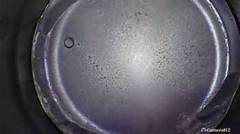

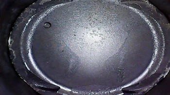

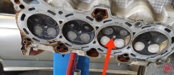

29 декабря 20232 г 17 минут назад, Роман 73 сказал: светил ярким фонариком в цилиндры и хорошо видел днища поршней, они чистые, блестящие, как только что с завода, я чётко видел светлый алюминий ни какой там алюминий вы не видели. вот поршень с расходом всего 200 мл на 1000.

29 декабря 20232 г 3 часа назад, steamroller сказал: Ни какой там алюминий вы не видели. вот поршень с расходом всего 200 мл на 1000 Слушай, прикольно, но у меня поршни чистые, вообще без нагара, я их очень чётко видел. А на твоих фото поршни выглядят не очень, согласен
29 декабря 20232 г 3 минуты назад, Роман 73 сказал: Слушай, прикольно, но у меня поршни чистые, вообще без нагара, я их очень чётко видел. А на твоих фото поршни выглядят не очень, согласен да, я тоже так думал, пока эндоскопом не залез. нихрена там через свечные колодцы не увидеть. 200-500 мл\1000 масла полностью вылететь в трубу не могут. там ещё верх камеры засран -мама не горюй, второй раз уже по-уму пришлось чистить Изменено 29 декабря 20232 г пользователем steamroller

29 декабря 20232 г 10 часов назад, steamroller сказал: ни какой там алюминий вы не видели. вот поршень с расходом всего 200 мл на 1000. Однако. И это так хваленая нулевочка поршни обсыпает?
30 декабря 20232 г 10 часов назад, alex323 сказал: каким образом? Выкрутил свечу, взял яркий китайский фонарик и посветил в свечной колодец, днище поршня очень хорошо видно, я так подозреваю, когда они в ВМТ (1-й и 4-й, например). Я даже пытался сделать фото, но вот камера телефона нихрена не видит, то ли не может сфокусироваться, то ли вспышки ей не хватает, в итоге, на фото, ничего не видно. А глазом всё отлично видно и я чётко видел чистый, как бы влажный (видимо, он немного в масле, но в прозрачном, не в черном нагаре) алюминий поршней Изменено 30 декабря 20232 г пользователем Роман 73
30 декабря 20232 г 19 часов назад, VV"351 сказал: Был бы про случай личный китай-эндоскоп, навроде как у меня за 1 тыр., думаю заглянул бы в цилиндры не раз Скрытый текст Вот, такой же мотор, как у меня, уже с маслянными форсунками, пробег 250тыс. км, посмотри, есть там задиры? Их там нет. Да, это такси, но и я тоже катаю больше по трассе, поэтому, уверен, что у меня тоже нет никаких задиров. Да, тепловой зазор в ЦПГ, с пробегом и естественным износом (поршни же постоянно хреначат вверх-вниз, с безумной скоростью и трут стенки цилиндров и это нормальное явление) понемногу увеличивается, поэтому и масложор потихоньку увеличивается и масла, лично мне, нужно лить уже более вязкие, а не 0w20, проверено неоднократно. Поэтому, лишний раз выкручивать свечи и камерой лазить в мотор, смысла нет
30 декабря 20232 г 10 часов назад, alex323 сказал: каким образом? Вот сюда светишь и смотришь (скрин1) Вот отсюда видишь поршень (скрин2) Изменено 30 декабря 20232 г пользователем Роман 73
