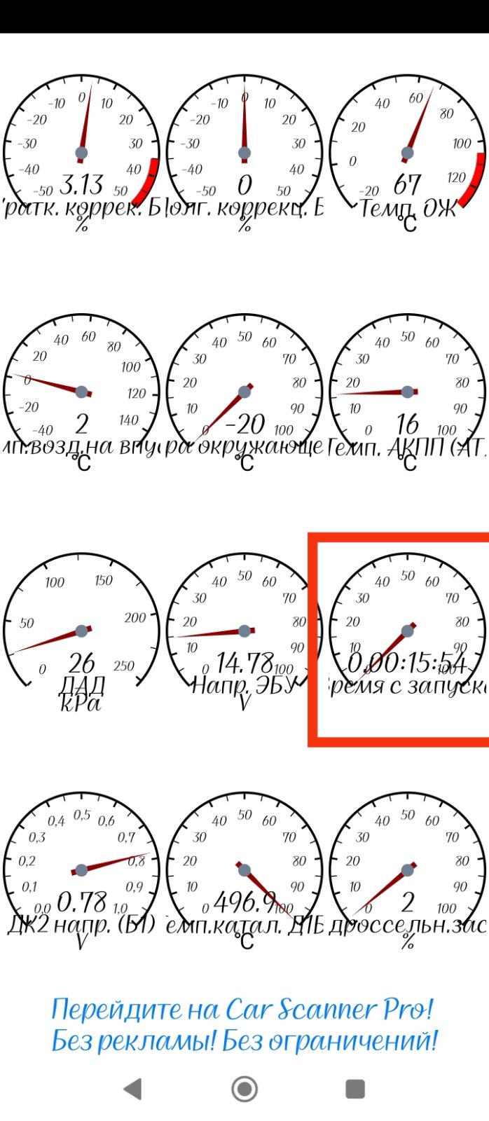

В момент запуска на улице (-21°), а ночью было (-23°), для кого-то это оттепель, я понимаю, а для нас мороз)))) Там ветер ещё, конечно и влажность, в итоге, синоптики пишут, что ощущается такая погода, как (-26°) (скрин1), ну, может быть, может быть, но я не об этом. Вот скрины прогрева при такой забортной t, первые 5-10мин на ХХ, прогревочные обороты высокие и только через 15мин прогрева, они опускаются ближе к 1тыс. об/мин, хотя и это всё ещё повышенные обороты, т.к рабочие около 700. Долго, очень долго греется этот мотор зимой
5 минут назад, Роман 73 сказал:
Всё верно, Роман! Плохо этот мотор зимой отрабатывает, не спокойно (тьфу - 3р.)
Ещё я подметил, что при подобных морозах уже даже при +50С на приборке, обороты всё ещё висят чутка выше 1000 об/мин. Ну, что это за хрень-то?
