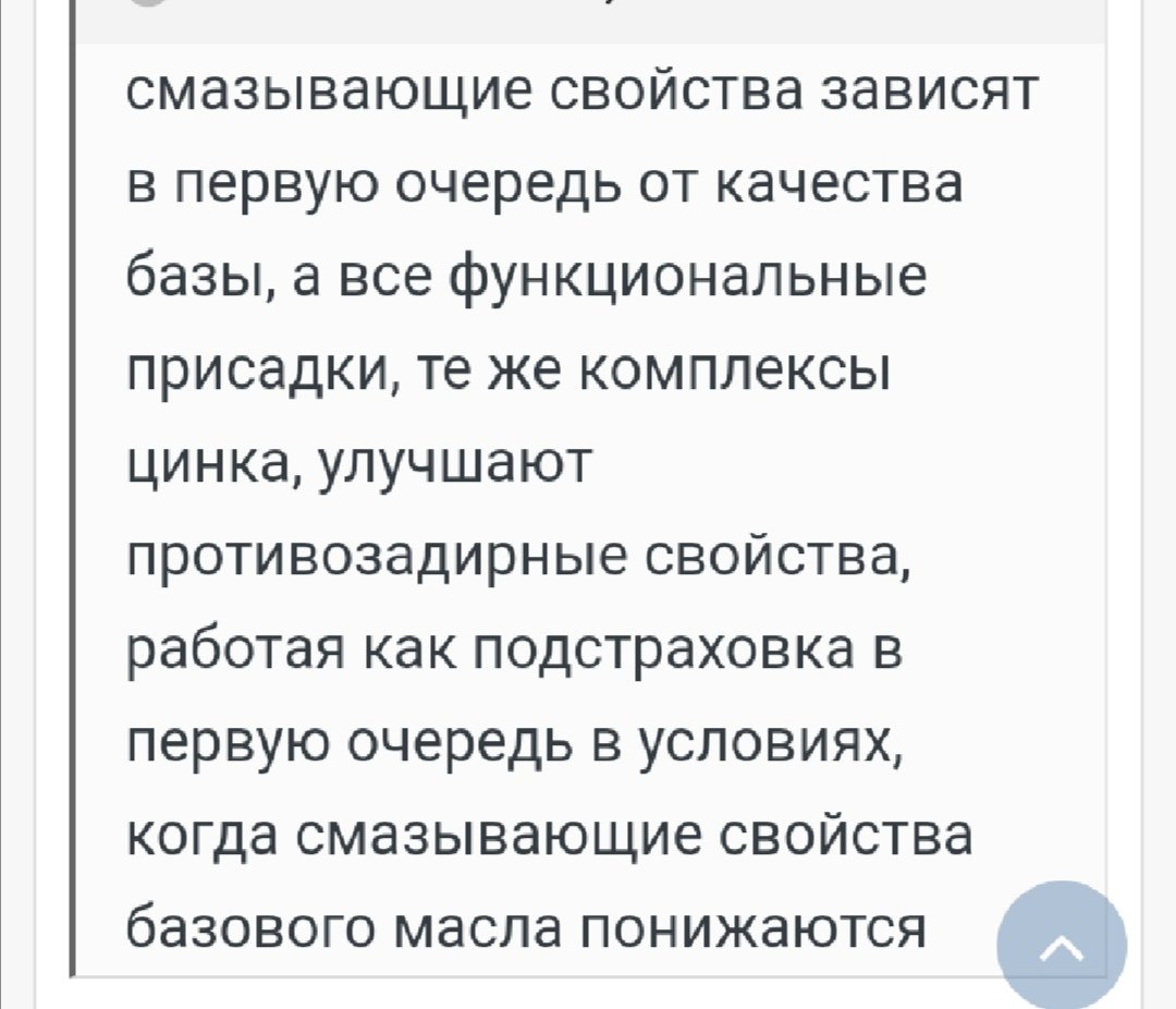

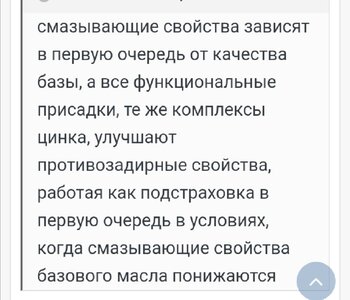

Вообще смазывающие свойства масла зависят в первую очередь от базы, а при холодных, минусовых t, как я и сказал, присадки типа молибдена (да и ZDDP тоже, не работают) пока масло не прогреется хотя бы до (+40°) в общем объёме (в картере). Об этом здесь на форуме кто только уже не говорил. Спросите у Аргентума
