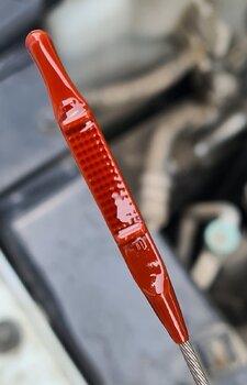

Тот факт, что раскокс реально помог-это здорово, повезло даже. Чаще всего нашим колечкам помочь весьма сложно ввиду конструктива. А насечки я не поленюсь, как нить пересчитаю по-новой.
Верно steamroller написал,  15 насечек
Изменено пользователем ПоСпинеЛопатой
1 час назад, ПоСпинеЛопатой сказал:
Ну, так то да, много больше 7 мною сказанных, но между мин  и макс  насчитывается 14 рисок. Если между мин  и макс  ровно 1л входит, то пропорцией вычисляем, сколько будет масла на 1 риску от макс вниз, ну и так далее. Итого, одно деление чутка меньше 100мл, порядка  70мл.
18 минут назад, VV"351 сказал:
НЕТ там литра между рисками. 750
Как ответ спартанцев персам, прошу прощения, запамятовал, Филе Македонскому, папе Шурика - "Если".
Изменено пользователем steamroller
