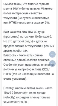

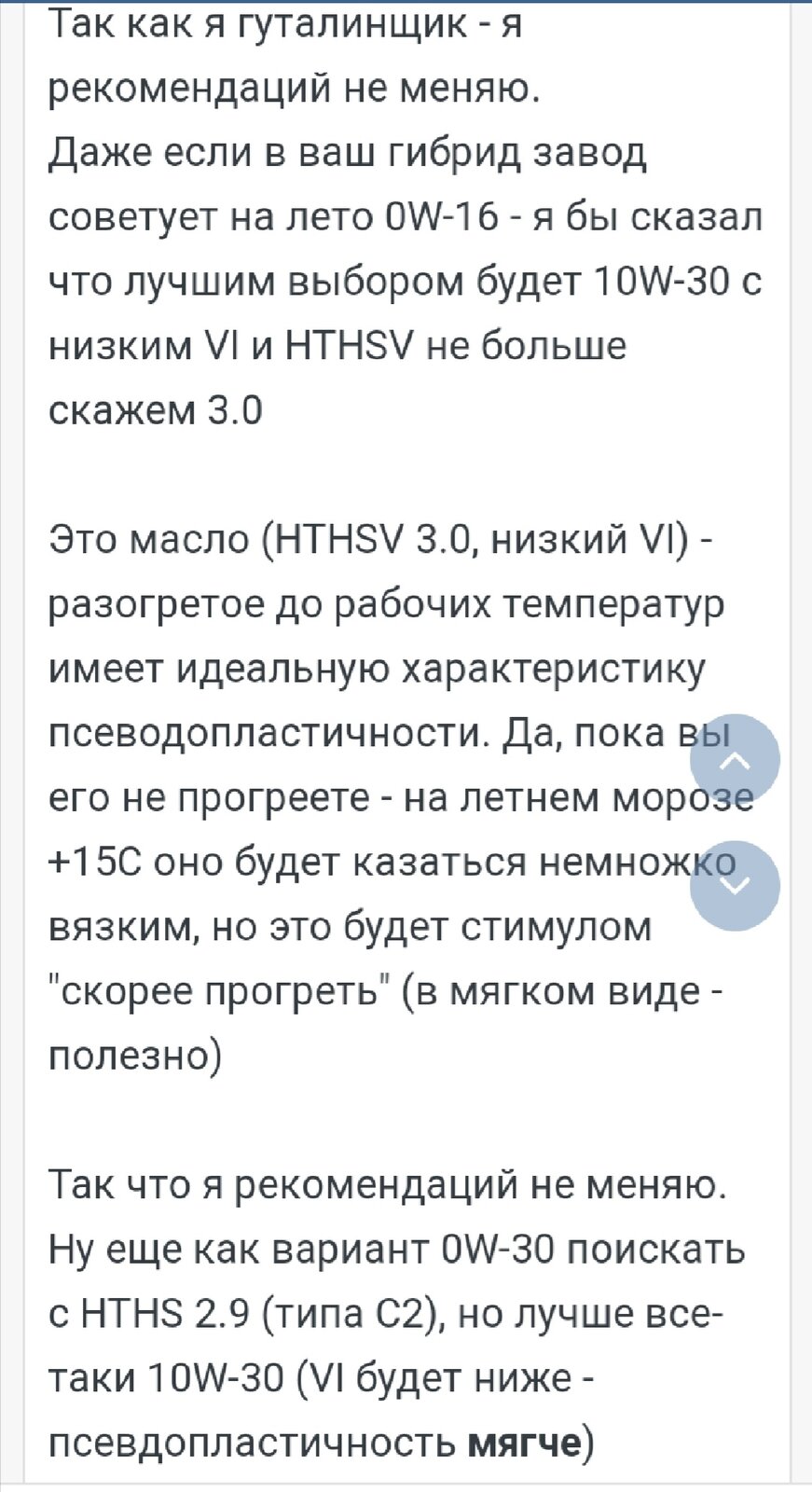

2. На лето можно лить 10W-30.
Список масел от Dumus
2 часа назад, Чайникофф сказал:
Лично у меня Мх1 прошлым летом на Крымской жаре работал хорошо, но при заводке двигателя гидрик тарахтел постоянно и звонко
Попробуй в лето залить чистую 10w30, любую, можно недорогую от S-Oil. Или сделай микс 3:1 - три литра 0w16, или 0w20, или 5w20 (на выбор, что больше нравится) и 1 литр любого 10w30. Вязкость и HTHS у этого микса, будет примерно, как у 5w30 ILSAC, всё остальное (реология, текучесть, смазываемость, смачиваемость, пластичность - будет лучше, чем у просто 5w30) И про стук гидрика забудешь, скорее всего))) Немного про 10w30 от SAE20 (скрины)
