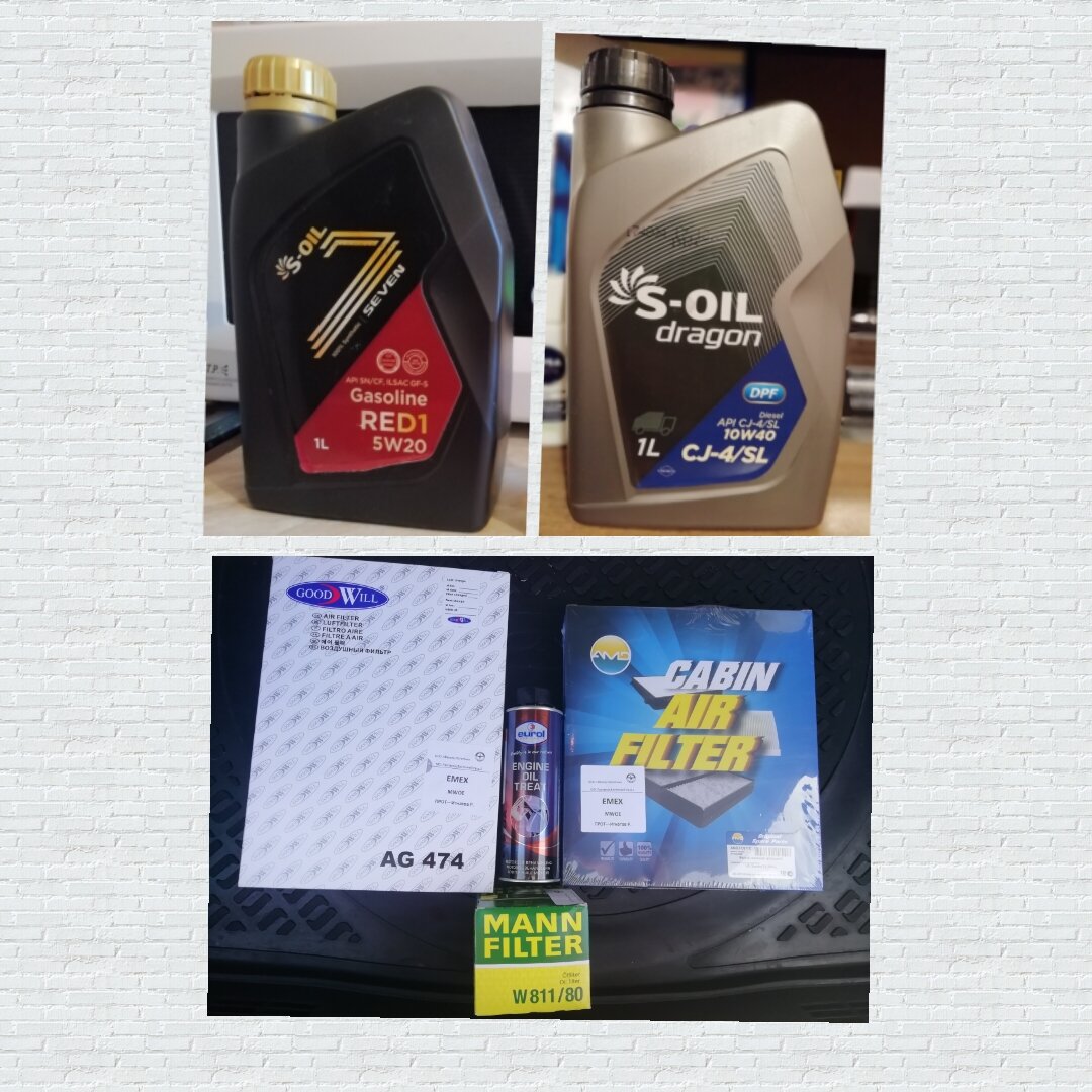

С мото-маслами нет, а вот микс 5w20 c маслом для грузовичков, в пропорции 3:1, где итоговая вязкость будет, как у 5w30 ILSAC (40гр/100гр - 63,6/10,3) - я залью в мотор уже в ближайшие дни. Оба масла покупал по дешману, за 250руб/1л. Оба масла малозольники, с низким VI (в районе 150). Потом отпишусь, об ощущениях
