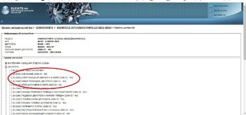

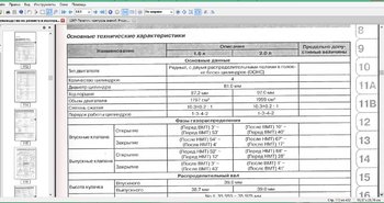

Вот принт скрин от Серато 2,0 G4NA
1 минуту назад, Fortevod сказал:
Интересно почему он наши двиги называет длинноходными?
Видимо, потому что разбирали туксон 2016 года с пробегом 50 000 и задирами. Посмотрите на канале автора.

Fortevod предположительно перевод кривой, правильное название Short Block.
Это блок без ГБЦ, а они перевели как короткоходный блок ))
Там ниже есть блок в сборе - это уже блок + ГБЦ в сборе.
P.S. Все же правильнее смотреть ТТХ на мотор, а именно диаметр цилиндра (Дц) и ход поршня (Хп).
Если Дц превышает Хп, то мотор - короткоходный.
Если Хп превышает Дц, то мотор - длинноходный.
Если Дц=Хп (примерно), то условно "квадратный" мотор
Да, мне такой меняли, он был без ГБЦ.
Получается, что NU G4NA все длинноходные?
