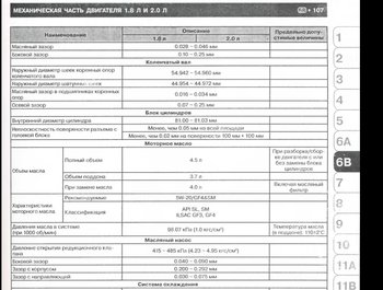

Вот спецификация на Серато NU ;)
Из этой книжки
Из этой книжки
3 раза с нуля ездил на этом масле по 7500км всесезонно, потом один раз на Castrol 5W30 7500км и потом один раз 2000км S-oil 5W30. На 30К эндоскопом увидели задиры. Тише всего мотор работал из этих масел на S-Oil. Не скажу, что виновато масло Total HKS, но больше я его не залью, и тем более не залью Castrol.
Я имел в виду рекомендации к Honda CR V , про нее же написали что ездят на нулевке)) Сюда то я знаю что рекомендовано.
