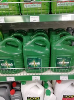

Сегодня сфотал на АЗС 5w30 ПАО, 0w30 ПАО и 0w40 ПАО, все они А3. На форуме пока есть только анализ 5w30, но я так думаю, что и остальные два масла ,покажут такие же хорошие результаты.Анализ 0w30 PAO почти готов, если я правильно понял. Вот думаю, может залить 0w30 в G4NA ?? Пробеги трассовые. Плюсами именно этого масла считаю вполне адекватную цену( даже на АЗС ), если покупать на АЗС - то полная уверенность, что это не подделка ( что очень важно), наличие в этом масле ПАО и эстеров, огромное кол-во противоизноски в виде цинка и фосфора, а так же есть молибден и много бора и кальция. Хороший НОАК и t застывания. Крч одни плюсы. Масло 5w30 РАО нагревали в колбе, что считается спорным опытом на данном ресурсе, но и в этом опыте данное масло показало отсутствие каких- либо отложений, или нагара. В общем, нахрена нам эти корейские Ильсаки, когда есть такое масло? То, что это масло считается польнозольником - минусом не считаю, т.к в бензине золы больше. Кто, что думает по этому поводу ? Повторю - именно трасса, лето и именно 0w30 ПАО

0W-30 A3/B4 - cовсем не лучший вариант. Во-первых, высокий HTHS этого масла (>3.5) способствует большему нагреву ЦПГ (кстати, на эту тему есть очень показательный эксперимент - сравните температуры в паре трения на маслах с A3/B4 C3 с 5W-30 Mobil1 A5/B5 (HTHS=3.1) или 0W-20 Zepro (HTHS=2.64)). Во-вторых, именно для летней трассы вообще какой смысл в нулёвке? Особенно A3/B4 с кучей загустителя вместо масла. Не лучше ли залить 5W-20, где в масле "больше масла"? Или 5W-30 ILSAC. Если из Татнефти - вот отличный вариант:
А в ПАО летом на трассе вообще никакого смысла. Поверьте, залив 0W-30 A3/B4 ПАО, вы только будете неприятно удивлены возросшим расходом топлива и более "жёстким" звуком мотора...
Не гонитесь за ПАО, особенно там, где оно совсем необязательно (лето). Смазываемость у ПАО ХУЖЕ, чем у кряка:

Ну, скажу сразу, именно от Вадима_69 я и не ждал другого ответа :D Но, я всё же думаю, что ПАО, да еще с эстерами - это всё - таки лучше, чем кряк. Во-вторых цена - 3тыс.руб за Идемитсу 0w20, против 2тыс.руб - за Татнефть, разница есть,. Плюс как я уже писал очень большая возможность сейчас нарваться на подделку Идемитсу 0w20 и полное отсутствие такой возможности на Татнефть, т.к приобретаться это масло будет на брендовой АЗС. Ну и третье - видео Дениса-механника, я конечно же видел, но читая коментарии, можно увидеть, что некоторые, связывают такой результат, именно с наличием/отстствием молибдена в тестируемых в этом видео маслах. Т.е в зеленом Идемитсу Зепро на тот момент молибдена было 947 мг, поэтому это масло и показало такой результат по трению. Ну и самое главное - я уже неоднократно здесь писал, что лично у меня, при моих, в основном трассовых пробегах, Идемитсу 0w20 тупо горит. Вы сказали про 5w20 ? Но за такую цену и с таким же набором противоизноски и чтоб на ПАО-эстерах? Ну я не знаю такого масла, т.к в Ильсаках и А5 маслах всё это ограничено допусками. А насчёт смазываемости и таблицы, которую вы привели - так там видно, что у минералки она ещё лучше, но это же не повод лить минералку?

Погодите, это другое масло, это Илсак GF-5, а я-то тут про 0w30 PAO A3 пишу.
