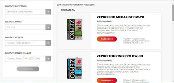

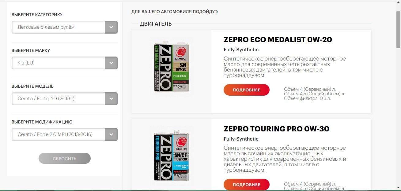

1 час назад, Trazert сказал:
 Вот мне только не понятно - почему в подборе Масла на сайте идемитцу рекомендуется 0w-30 про тоуринг.
мозг кипит уже из-за выбора Масла.
Вот мой подбор. Первое выходит Медалист
