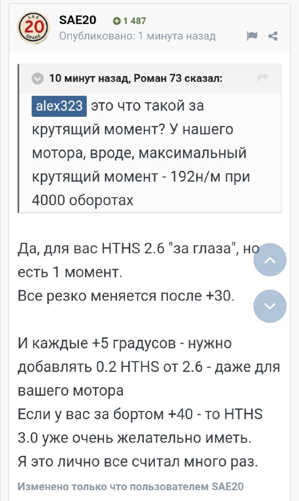

18 минут назад, doc_7 сказал:
HTHS нам 2.8 с головой
У какой 0w20 HTHS 2,8 ? Обычно он у них 2,6. Далее - кто сказал, что при езде по трассе, летом, в жару, когда в тени (+30), а на солнце (+40), вам хватит этих 2,6-2,8?  SAE20 говорит, что при забортных (+40), уже очень желательно иметь HTHS = 3,0. Причём, он не просто так думает, а говорит, что неоднократно всё это считал. Ну и что касается 5w40 - я разве где-то хоть словом обмолвился про необходимость лить такую вязкость? Поэтому не нужно передергивать. Я в своих постах, хочу вам донести, что 0w20 для моих, в основном, трассовых режимов, летом не нужна. А вот 5w30 ILSAC для этого, наоборот мне подходит. По моему, это вполне логично. А если кто-то катает по городу, да ещё на Северах - то возможно вам и 0w20 подойдёт, даже летом )))
