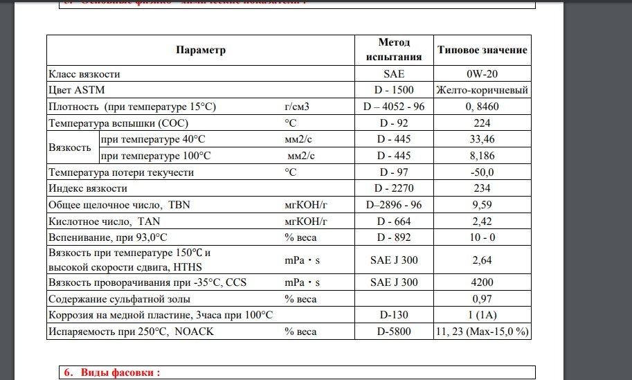

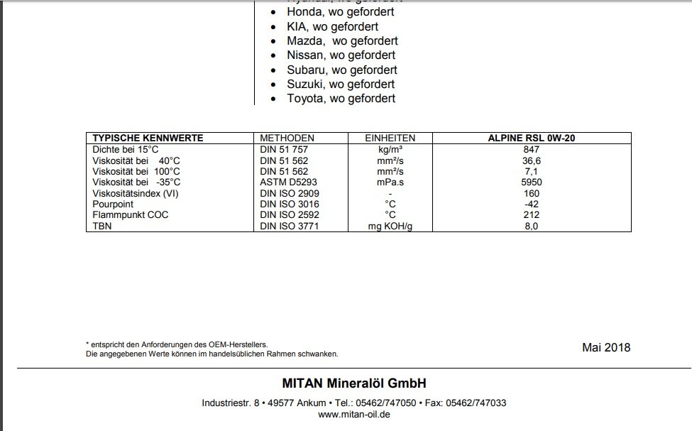

А что тогда все же лучше Alpine RSL 0W-20 API SN или 0W20 Medalist?
9 минут назад, Fortevod сказал:
Для ваших режимов однозначно нужны масла со сверхвысоким индексом вязкости и низкой KV40. Смотрите 0W-20 Idemitsu Zepro, Toyota в красной жестебанке, Hyundai New Premium...
19 минут назад, Alexandr65 сказал:
За 2600 новую тойоту 0-20 привезли ..продал товарищу на короллу.. амсоил в квартах ...у меня ровно 4л до максимума
Кстати на Емексе Кендалл 5-20 появился по 373 р за кварту.
@Вадим_69
KV40 это имеется в виду вязкость при +40?
Первый принт скрин это Alpine, 2ой Медалист
Изменено пользователем Fortevod
10 минут назад, Fortevod сказал:
@Вадим_69
Да. Чем меньше, тем лучше при коротких поездках...

4 часа назад, Вадим_69 сказал:
@Вадим_69
Я до этого выложил принт скрин старого мянуала на Альпайн, 2012г. Посмотрите, пожалуйста, 2018.
Разница незначительная или все же все равно лучше Медалист?
