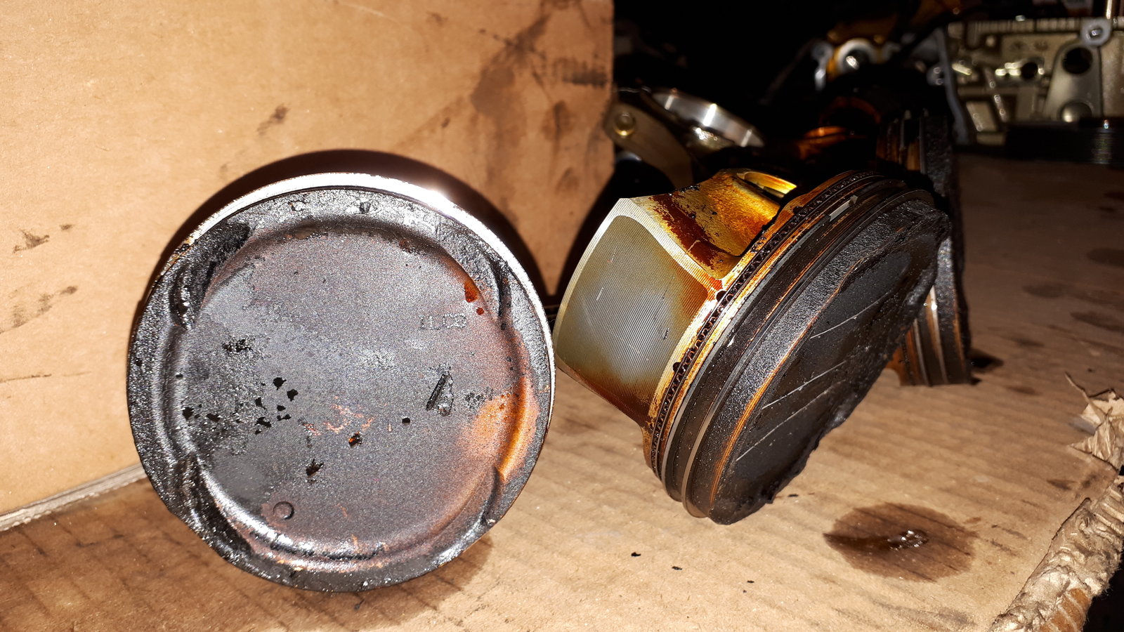

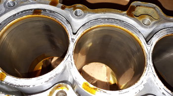

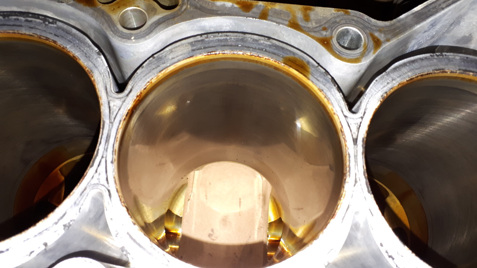

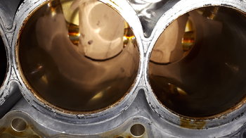

Нормальная работа двигателя. Зачем в него полезли? Даже и по гарантии не зачем было заводиться. Достаточно было посмотреть ЦПГ эндоскопом и на этом уже определиться, возможно и успокоится. Можно было и здесь выложить результаты для совета с озабоченными.;)
И звук сравнил с ремонтированным двигателем - разницы и не слышно, практически, с учётом погрешности записей по шумам  смартфонов.
Эндоскопом было выявлено вот это. Поэтому и был ремонт. Фотки неудачные
