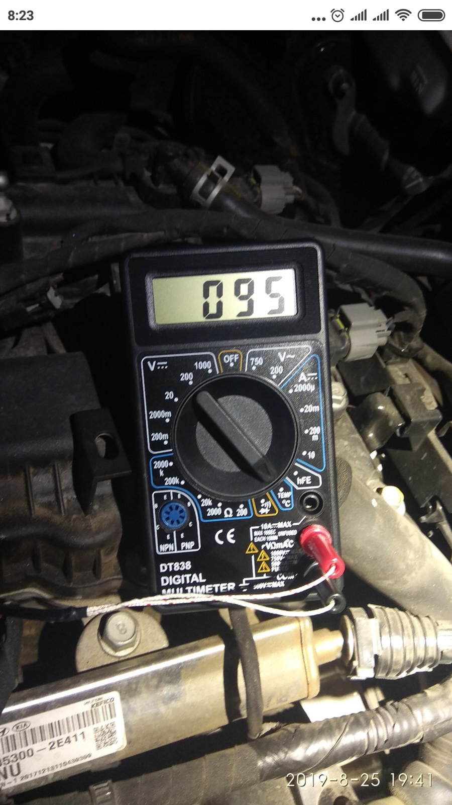

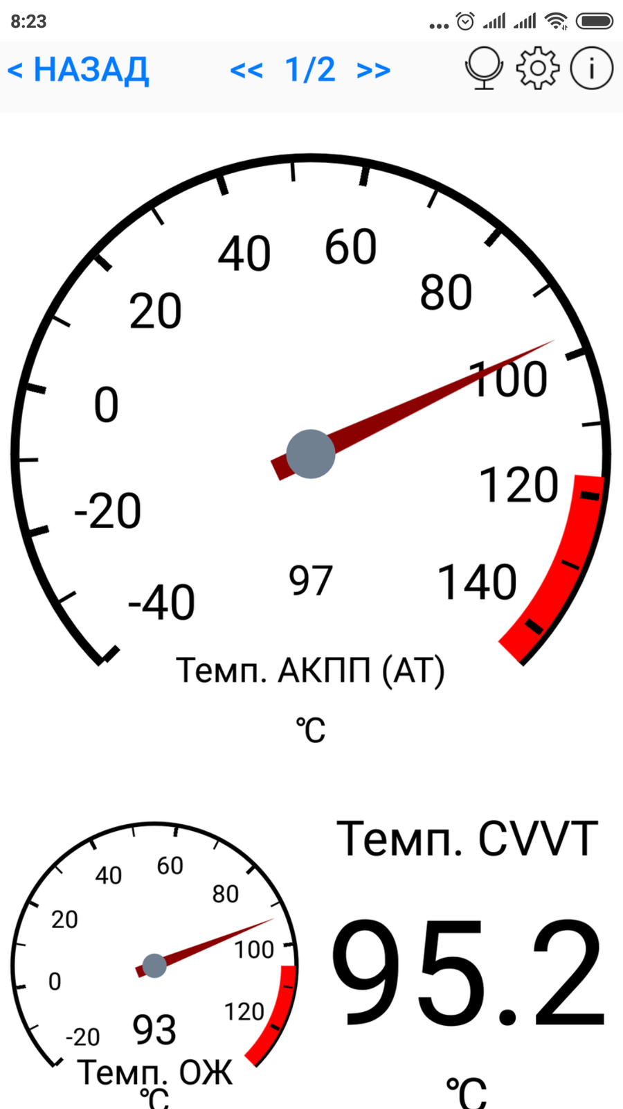

Эти измерения я делал летом после часа городской езды. Теплообменника нет. Есть желание поставить внешний радиатор на АКПП через термостат (так делал на мазде6), ибо летом температура АКПП за 100 улетает постоянно.

Главное в этих скринах то, что по Карсканеоу показываемая температура масла одинакова с показаниями мультика, термопару через щуп опускал в поддон.

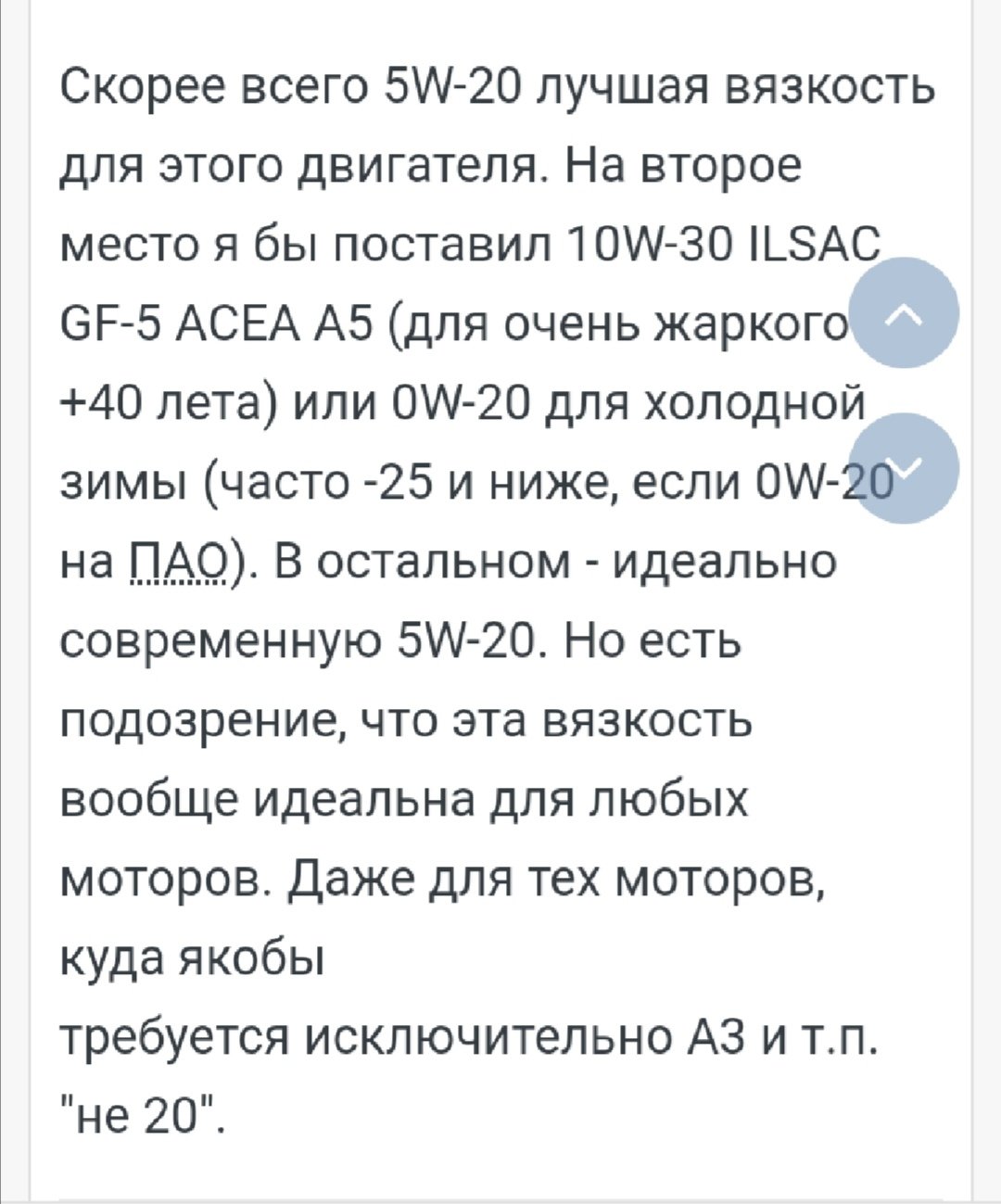

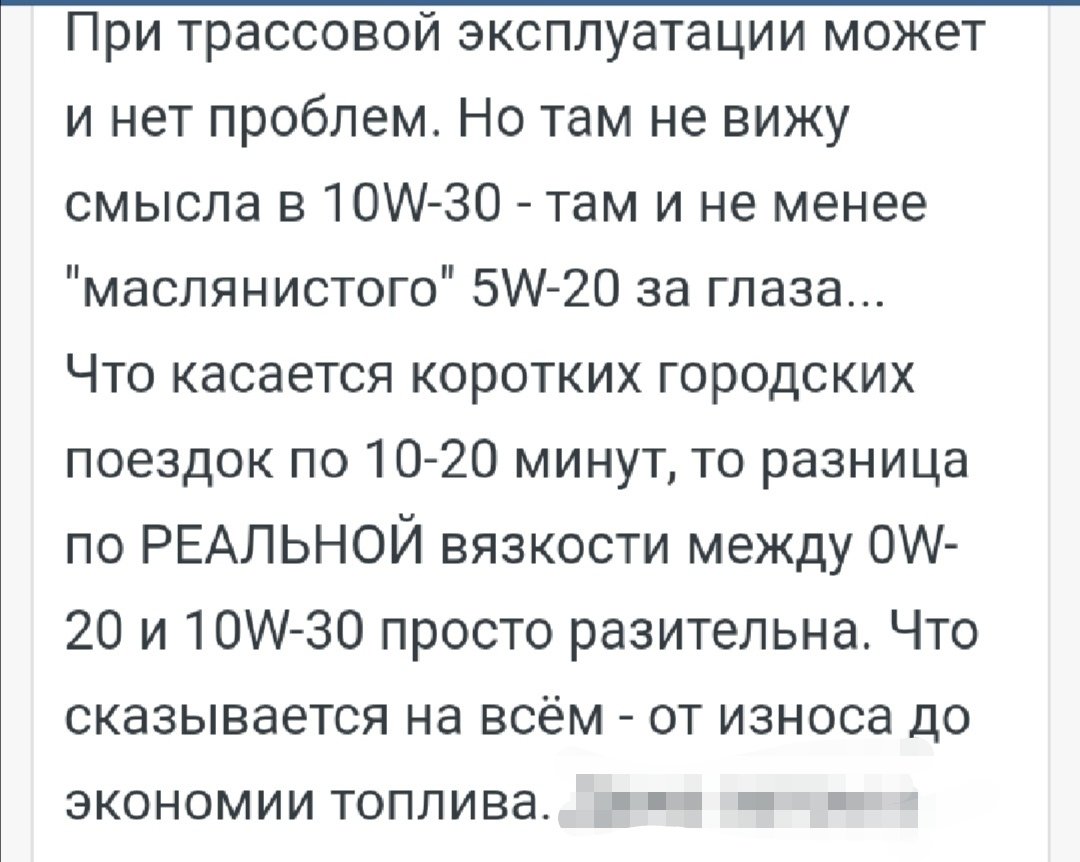

Другое мнение про 10w30 от Вадима69(скрин). И от SAE20, которое он озвучивал ранее (скрин). В принципе - они не противоречат друг другу.
