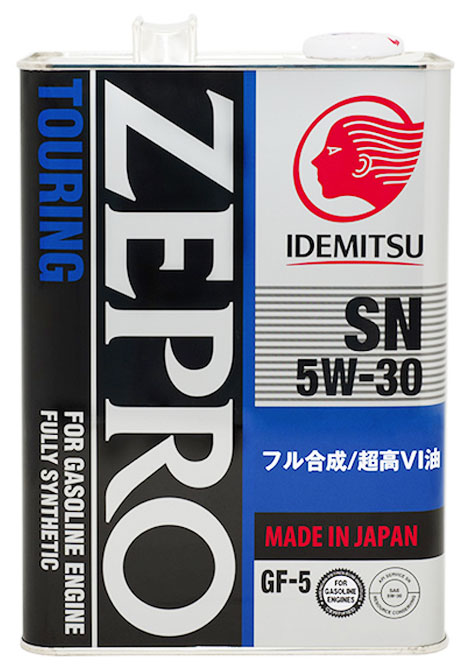

Idemitsu Zepro Touring 5W-30 (API SN, ILSAC GF-5)
Idemitsu Zepro 5W-30 API SN photo1.JPGIdemitsu Zepro 5W-30 API SN photo2.JPGpost-22-0-15514400-1486634210_thumb.jpg
Описание: Всесезонное синтетическое энергосберегающее моторное масло для современных 4-х тактных бензиновых двигателей, в том числе с турбо наддувом. Данный продукт произведен на основе синтетического базового масла с использованием запатентованной технологии Idemitsu Kosan Co., Ltd, благодаря чему обладает высоким индексом вязкости, превосходными смазывающими характеристиками при высоких температурах и малым сопротивлением проворачиванию в условиях низкотемпературного пуска. Обеспечивает надёжную защиту и топливную экономичность современных двигателей легковых автомобилей, микроавтобусов и внедорожников.
Спецификации: API SN, ILSAC GF-5
Техническая документация: IDEMITSU ZEPRO TOURING SN-GF-5 5W-30 TDS.PDF
1845-001 Idemitsu Zepro Touring 5W-30 SN/GF-5 1L (старый артикул)
1845-004 Idemitsu Zepro Touring 5W-30 SN/GF-5 4L (старый артикул)
1845-020 Idemitsu Zepro Touring 5W-30 SN/GF-5 20L (старый артикул)
1845-200 Idemitsu Zepro Touring 5W-30 SN/GF-5 200L (старый артикул)
4251-001 Idemitsu Zepro Touring 5W-30 SN/GF-5 1L (новый артикул)
4251-004 Idemitsu Zepro Touring 5W-30 SN/GF-5 4L (новый артикул)
4251-020 Idemitsu Zepro Touring 5W-30 SN/GF-5 20L (новый артикул)
4251-200 Idemitsu Zepro Touring 5W-30 SN/GF-5 200L (новый артикул)
