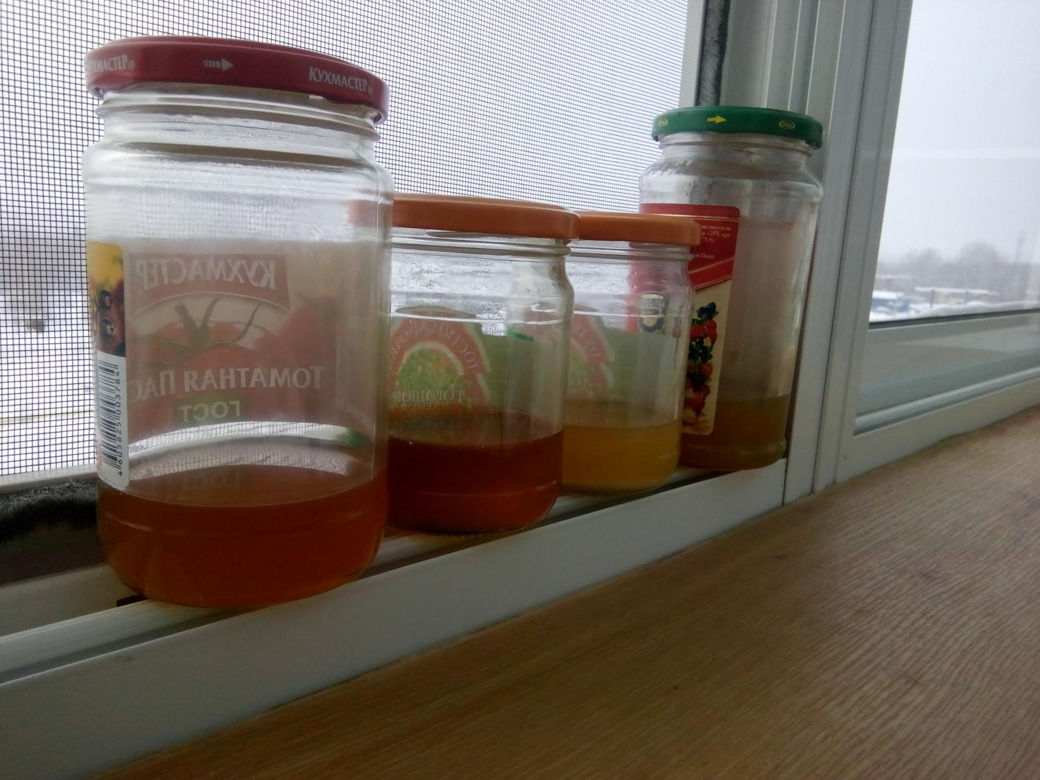

Сегодня залил это масло (Idemitsu Zepro Touring 5W-30) себе в мазду ну и как обычно немного в баночку и на балкон к остальным конкурсантам))))))).Мне очень не понравилось что оно полностью помутнело при минус 18,хотя тот же Мобил х1 сейчас стоит рядом прозрачный как слеза при температуре минус 25,что думаете ребята по этому поводу?
Гидрокрекинг, вот и помутнело
А как на счет Мобила х1,или это пао?
ТО что помутнело это нормально гидрокрекинг. Mobil видимо имеет меньше парафинов которые кристаллизуются при такой температуре - это ему в плюс.

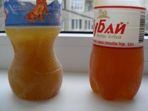

В своё время я тоже замораживал при t-ре -26*C это масло (Idemitsu Zepro Touring 5W-30) и Mazda original oil supra (for skyactive technology) 0W-20, так у меня это масло было как слеза, а вот маздовское по цвету стало похоже на старый засахарившийся мёд.
Прикреплённый файл
на фото справа Idemitsu Zepro Touring 5W-30, ну а слева понятно, что маздовское. Понятно, что после заморозки, бутылочки с маслами покрылись инеем и немного запотели.

С лева на право: 1)idemitsu zepro touring 5w-30,2)Mobile x1 5w-30, 3)Mobile 3000 5w-40, Mazda dixelia 5w-30(подделка)
Температура на балконе -20! И сори за банки с наклейками,лень обдирать было)))
Изменено пользователем Григорий
При -28 Мобил всетаки помутнел,то я уж начал думать что он какой то волшебный)
