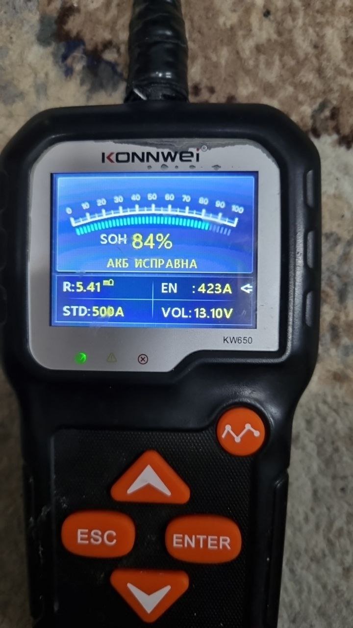

а сталкивался  кто нибудь с АКБ ЛЕОЧ?
попался мне тяговый такой акум начал искать инфу, чего/кого..

Maximuss два тяговых стоят сейчас дома, забрал попробовать восстановить)
доливал, заряжал итого плотность вышла 1.34..
мерить конвеем пусковой думаю нет смысла..
стояли на машине с автозвуком 2 шт, тот что под капотом сдох, и раздулся..
https://leoch-batt.ru/sites/default/files/leoch_djm1275h.pdf
в паспорте пишут внутреннее сопротивление: 7.5 мОм,
у меня 5.41 вышло, получается акум готов и заряжен?
я не понял вообще чем отличаются тяговые агм от стартерных..
и тут 75ач и в стартерном 75ач.. и что  дальше?
6 минут назад, ShukhratM сказал:
в стартерном 75Ачковом сопротивление наверняка будет меньшим...ему ведь разрядный ток нужно выдавать куда больший чем на то способен тяговый...
Изменено пользователем UrAnMoR
10 минут назад, UrAnMoR сказал:
так и есть в районе 3-3.5 сопротивление, в чем преимущество тягового? ресурс или что?

15 минут назад, ShukhratM сказал:
И ресурс. Толстые пластины дольше держат тяговую нагрузку и глубокий разряд.
