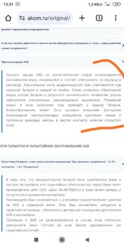

Ладно бы просто коротыш безобидный,вон чо аком писал(я тож это суда вывешивал)
3 минуты назад, СЕРАФИМ сказал:
Это единичные случаи, а к.з. одной, или нескольких  банок на возрастных акб чуть ли не одна из самых частых причин выхода из строя - что это если не деградация...

Ладно бы просто коротыш безобидный,вон чо аком писал(я тож это суда вывешивал)...
не по наслышке знаком с двумя случаями взрыва АКБ...случились в конце прошлого века, один в быту, на Ниве, второй на производстве на электрокаре...открытого искрения, пламени или курения при этом не было, пробки не были открыты...
владелец Нивы перепуган до сих пор, водитель кары от инвалидности так и не оправился...
3 минуты назад, UrAnMoR сказал:
открытого искрения
Внутри проскакивают искры,в высушенной,не утопленной части пачки,перемычки.
33 минуты назад, СЕРАФИМ сказал:
вероятно именно это и произошло...в те времена падение уровня электролита случалось частенько...батареи кипели как чайники...
Изменено пользователем UrAnMoR
