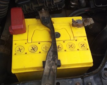

Добрый день,подскажите что делать или не делать )) при торможении в багажнике перевернулся новый акк. Тюменский медведь,азиат,и пролился. по моим прикидкам грамм 100.коврик промою, а что будет с аккум.? только купил..
Купить электролит, долить до уровня каждую банку и будет все работать

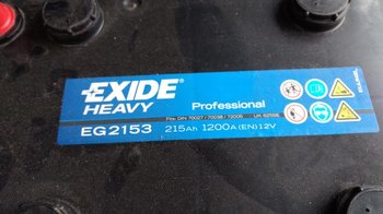

Как раз вчера купил Exide вот такой:  https://www.autobatterienbilliger.de/Exide-Heavy-Professional-EG2153-215Ah-LKW-Batterie
цена 14.500
в связи с чем вопрос - белорусский или чей ещё, как думаете?

Спасибо,забыл сказать что  не обслуживаемый.
А вот тут уже поинтересней задача - придется как то вскрывать . Что за батарея?
slava2013
Если имеешь ввиду что-то типа этого - тогда он обслуживаемый...отдери пластмасску над пробками...там обычные пробки с крестом...И уровень виден через пластик если подсветить и приглядеться...
цена 14.500
Должен быть не Профешшшнл, а СтартПРО, Эксайд поменял название грузовых линеек )))) https://akbplus.by/products/exide-professional-eg2153-215ah
Аккум импортный, скорее всего Польша, у нас такого размера не делают, только обычные 190Ач
Спишите маркировку с пластика, ответим точнее
Изменено пользователем Alex78
11 минут назад, osborn911 сказал:
slava2013
ВО! он самый спасибо,воды просто до уровня долить? или 100гр не критично,а метки  там есть интересно?...а после долития нужно заряжать?
Изменено пользователем slava2013
Вода просадит плотность - я бы долил электролита! И во всех инструкциях написано - при утечках доливать именно электролит
4 минуты назад, slava2013 сказал:
Долить электролитом
45 минут назад, slava2013 сказал:
     Уж если доберетесь до пробок, то желательно проверить плотность электролита и убедиться стоит ли доливать. А доливать конечно электролит. По плотности электролита (или напряжению на клеммах АКБ)  станет ясно нужно ли заряжать.
56 минут назад, Alex78 сказал:
Так-так, значит мне старьё подсунули?)
Exide.thumb.jpg.73da3681079fabd8cd2b9d9571091901.jpgExide1.thumb.jpg.595cad7251438d44ed4c66611b2b5536.jpg
57 минут назад, Alex78 сказал:
slava2013
Вот он с отодранной защитной крышкой...На новом был уровень около 4-5 мм до грани верхней крышки...до ребра вообщем...Конечно тебе надо подлить электролит 1,27, а не воду...
