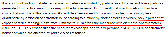

Да ну :). Американцы в machinerylubrication.com пишут приминительно к меди о 7% в силу ограничения размеров частиц, обнаруживаемых спектрометром ICP. Т.е. более крупные (крупнее 11 микрон) неотфильтрованные частицы - вообще "в пролёте".
Google Переводчик: "Стоит также отметить, что элементарные спектрометры ограничены размером частиц. Бронзовые и латунные частицы, генерируемые из зон активного износа, не могут быть полностью обнаружены обычной спектрометрией в их истинных концентрациях из-за этого ограничения. Поскольку размеры частиц превышают 5 микрон, они становятся резко менее поддающимися количественной оценке эмиссионными спектрометрами. Согласно исследованию Северо-Восточного университета, только 7 процентов частиц меди размером от 1 до 11 мкм измеряются с помощью элементарных спектрометров (RDE или ICP). Это подчеркивает необходимость микроскопического анализа или, возможно, спектроскопии XRF / SEM-EDX, ни одна из которых не зависит от ограничений размера частиц."
