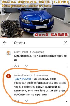

Может быть кому-то будет интересным, ультрасовременный мотор с алюминиевыми болтами :

Типичное "пациент умер от вскрытия". Ремонтер этот гаражный в этих моторах нюансов не знает. Тут можно было замерить давление масла и отползти заменой маслонасоса и раскоксовкой. Но это против кармана капитальщика. Поэтому владельцу интерес ремонтера покопаться в доселе невиданном им моторе вышел в 200 с лишним тысяч рублей.

Вряд ли у этого человека все знакомые с CJSA. Речь о конкретном случае - показаний для капиталки не было. Вскрытие показало - мотор очень даже в неплохом состоянии, кроме маслонасоса, который скорее всего убили при смене цепи ГРМ, занеся грязи в мотор, и одной юбки 4-го поршня как раз из-за падения давления масла из-за насоса. Его состояние можно было определить манометром. Но этот упертый мастер умеет только вскрывать моторы, и смотреть внутрь, ибо знаниями методов диагностики не наделен, да и невыгодно ему это. А коли вскрыл ваговский мотор, то, как говорится, "все, попался зайчик - снимай трусики". Меняются все прокладки, болты и прочее. Ну и в довесок расточка и замена поршней, чтобы все выглядело "солидно и не зря", хотя у этого мотора и родные зазоры огромные - 0.09. Не может же великий укротитель корейских моторов сдать назад ;) Все у мотора было отлично - и коленвал, и распреды, и поршни, и звезды, и клапаны, и турбина, и вихревые заслонки целы были. Ну не требовал он вскрытия колхозниками. Надо было проводить периодически раскоксовку с пощью BG109 и GZOX, и тогда к жестким капитальщикам не попал бы в лапы.

А по видео - вскрыли живого, и он от вскрытия помер. Про хон смешно. Как и про пластиковый поддон и алюминиевые болты, которые плохи лишь тем, что в челнах до этого их не видели.
