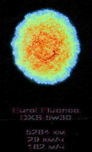

6 сентября 201610 г капельная никогда не показывала ни щелочное, ни кислотное число Согласен с тобой, только вот если почитать раздел капельных тестов, то можно увидеть как там все чаще пытаются по каплям угадать, когда кислотное становится выше щелочного. Кстати, если посмотреть на каплю от @Зеленоградец с предыдущего масла Eurol Fluence DXS 5W-30 на 182 моточасах, то можно ужаснуться, насколько она выглядела хуже текущей: А теперь смотрим анализ этого Еврола и что же мы видим? А видим мы неожиданно хороший результат - щелочное 2,79 и кислотное 2,37 При этом @igork еще на 141 мч предполагает, что масло по щелочному уже умерло Я из всего этого только один вывод могу сделать - метод капельных проб существенно не доработан, в следствие чего крайне не точен! Анализ отработки - наше все! Оффтоп @igork, без обид. Твои слова привожу, так как считаю тебя, наряду с @ЛЫСЫЙ лучшими специалистами по капельным пробам здесь. Поэтому твои ошибки нельзя списать на то, что человек просто не разбирается в капельных пробах. Если уж ты так ошибаешься, то что говорить про остальных... :russian_ru:
6 сентября 201610 г то можно увидеть как там все чаще пытаются по каплям угадать, когда кислотное становится выше щелочного. ну дак это мнение конкретных людей. Мое мнение по связи щелочного/кислотного и чистоты в двигателе уже многие знают, поэтому я такие выводы не делаю даже на своем дизеле. капельные пробы широко используются на дизельной технике, особенно там, где наработка идет по моточасам. В бензиновом двигателей продуктов сгорания топлива много меньше, но всё ж они есть. Поэтому этот параметр можно хорошо контролировать тем же капельным тестом. Ездить на "загрязненном" масле тоже ничего хорошего. Изменено 6 сентября 201610 г пользователем Alehandro
