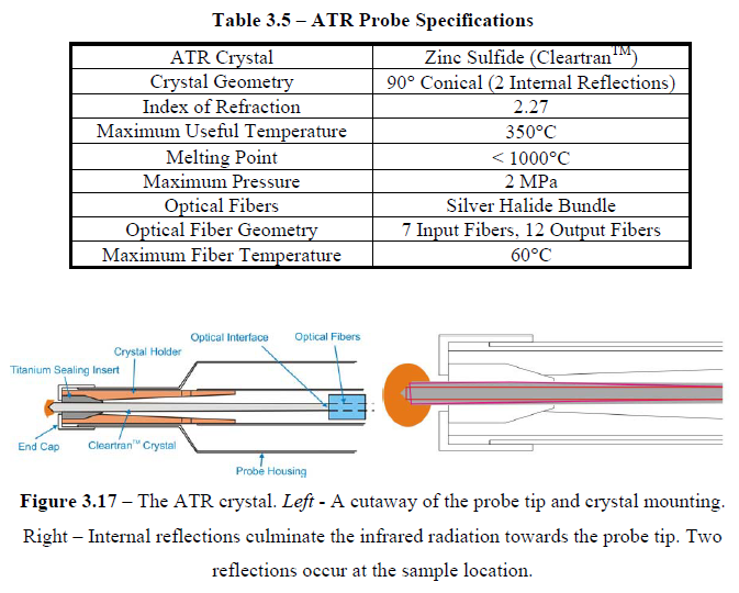

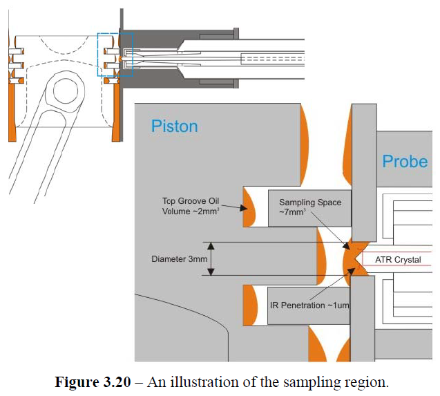

Спойлер
они интегрировали FTIR (инфракрасный спектрометр Фурье) прямо на поверхность стенки цилиндра и мониторили концентрацию элементов в масле в районе верхнего компрессионного кольца при каждом прибытии поршня в ВМТ. Нужно ли говорить о датчиках температуры...
Описание прибора:
Схема интеграции:
