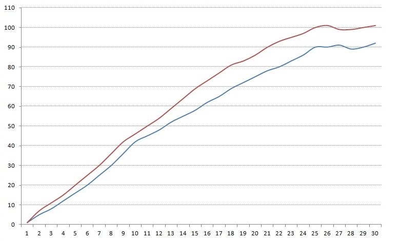

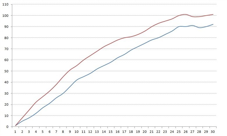

В 11.02.2019 в 10:15, СИНТЭКС сказал:
Температура масла в двигателе ВСЕГДА выше температуры охлаждающей жидкости. За исключением одной возможной ситуации:
Лето, ДВС с маленьким объёмом картера,  ДВС был полностью прогрет и заглушен, авто простояло некоторое время, в системе охлаждения залита дистилированная вода.
Таким образом в процессе остывания ДВС температура масла может снижаться чуть быстрее, чем температура воды в системе охлаждения (на несколько градусов) и на непродолжительном интервале времени температура масла может быть чуть ниже, чем ОЖ за счёт большего объёма в системе охлаждения и большей теплоёмкости воды по сравнению с маслом (у антифриза теплоёмкость значительно ниже, чем у воды).
Можно сравнить два графика показателей температуры масла и ОЖ за 30 минут работы с момента пуска при температуре около нуля:
1. Двигатель прогревался 30 секунд, затем в спокойном режиме без форсирования
2. Двигатель прогревался 5 минут, затем в спокойном режиме без форсирования
Кривая бордового цвета - температура масла, синего - ОЖ.

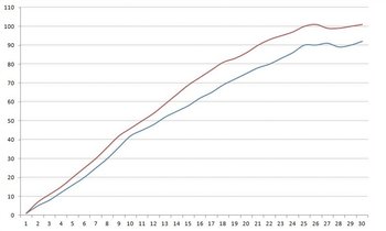

Реальный замер темп масла в поддоне и антифриза: антифриз при прогреве всегда горячее масла. от себя добавлю что масло всегда холожнее антифриза и при прогреве, и при установившемся тепловом режиме  image.thumb.png.9b1019ef5ee38954464af08af066bbc6.png
16 минут назад, vlad2303067 сказал:
Спасибо за информацию! Скажу диагностам, чтобы выкинули свое оборудование...
Только уточните, пожалуйста, какая рабочая температура на прогретом двигателе TSI у масла и ОЖ.
Масло максимум до +91град, а так 80-85град. Антифриз - по памяти +90град. Авто IX-35 двиг G4KD. по температурам подробнее в теме :
