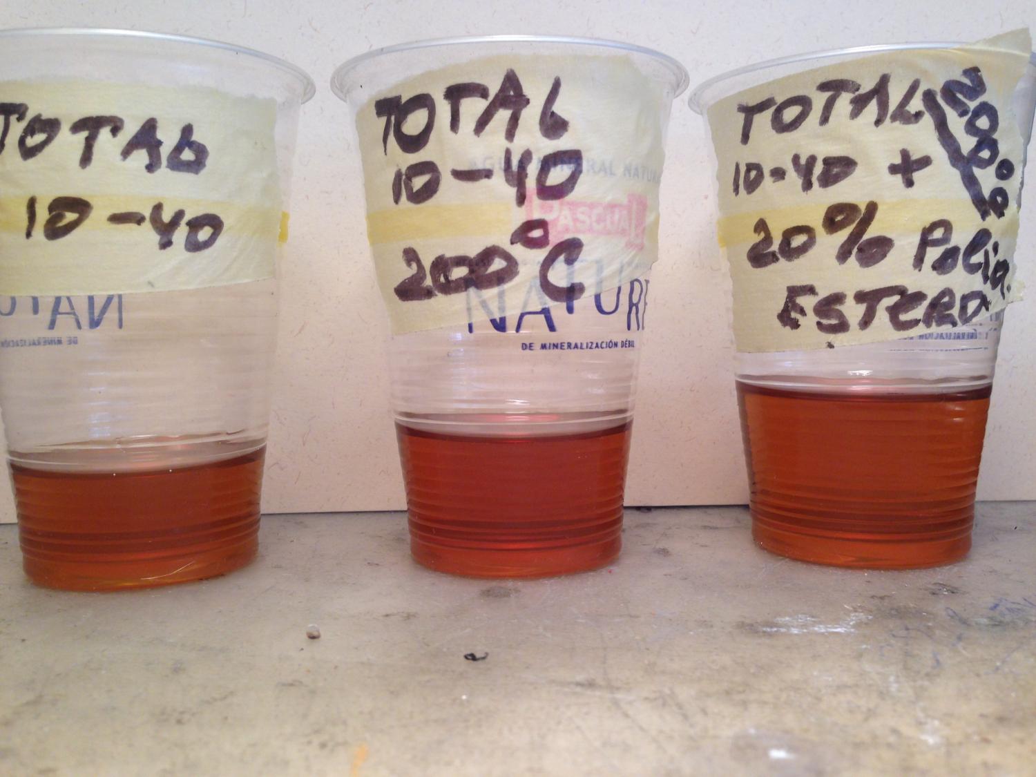

Вот опыт добавления холодильного масла ПОЕ в полусинь Total 10w40 diesel (SN).
Честно говоря, не ожидал... Когда я нагревал до 200 градусов Mobil Delvac 5w30 без холодильного масла и с ним, разница в потемнении была. Здесь нет вообще никакой...
Выводы делаю такие:
1. холодильные масла ПОЕ смешиваются с полусинью на УРА.
2. Полусинь более устойчива к окислению от температуры, чем синтетика (VHVI с добавлением ПАО.)
Изменено пользователем olegt

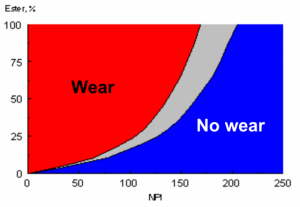

Насчет того, сколько добавлять полиолов (эстеров) в масло: В больших количествах они могут и навредить, это связано с полярными свойствами. Полиолы обладают несколько меньшей полярностью, чем ди- и моноэстеры, и их можно добавлять больше (естесственно, чтоб не сильно разбавлялся присадочный пакет). Вот с одного сайта, тоже самое встречал много раз на просторах инета.
 "Компания Croda , являясь одним из производителей "эстеров", даже ввела условный "индекс неполярности" (NPI index), связанный как с концентрацией эстеров в готовом продукте, так и со свойствами эстеровой базы. Логично, что существует и некий оптимум "полярности" - типа и концентрации эстеров в масле как таковых, когда и молекулы масла хорошо липнут к металлу после остановки двигателя и потери на гидродинамическое трение в рабочем режиме работы масла сравнительно невелики. Поэтому, логичным ходом является введение масла с содержанием эстеров т.н. "модификаторов трения". Так поступают все присутствующие в тесте изготовители подобных масел - Motul, Xenum и Bardahl. Это, соответственно, молибден, нитрид-бора и шарообразный углерод C60 - "фуллерен". Такой коктейль позволяет и полярные свойства сбалансировать и получить рекордно низкие значения потерь на трение в нормальном режиме эксплуатации.
Эстеры (POE) - общее название группы базовых полиэфирных масел. В этой группе достаточно разных по свойствам соединений. В основном, в современных моторных маслах используются двойные эстеры (например, старое поколение Motul 300V) и полиол-эстеры (например, Xenum RX). Свойства, как видно, могут значительно отличаться:
Как видно, если, например, я лью холодильное масло POE ISO 68 c вязкостью при 100 градусах 9.1, можно предположить что используется полиоловая база с вязкостью 8, то по этой таблице NPI  гдето 130, и по красно-синему графику видим, что полиолов могу добавлять до 25%.
Дано холодильное масло POE ISO 32, где согласно 1-й таблице у него вязкость при 40 гр. - 32.0, при 100 гр. - 5.8 соответственно
Далее, согласно 2-й таблице используется моно? база с вязкостью чуть более 5.5 при 100 гр. и с NPI около 214
Итого в данном графике мы имеем результат 100% содержание эстеров
Далее идем к калькулятору http://www.widman.biz/English/Calculators/Mixtures.html
Хотим получить вязкость 33 при 40 гр. (как у Идемитсу Зепро 0w-20). Берем базовое масло, например Kixx G1 0w-20 c его вязкостью 42,93 при 40 гр. и POE ISO 32 c 32,0 при 40 гр. и смотрим результат, калькулятор выдает чудный результат. Он предлагает почти 90% первого масла (в нашем случае эстеров) и всего 10,6% базового масла.
Эта процентовка совпадает с графиком NPI. Получается, что POE ISO 32 можно использовать в качестве базового масла, а обычное масло использовать в кач-ве загустителя.
Неправильно. Причем тут моно эстеры? Пое-это полиолы. Поэтому, так как в таблице нет полиолов с такими характеристиками, возьмите среднее между полиолами более жидкими и более густыми. У вас получится гдето NPI -100.
По сине-красному графику- при NPI 100 вы можете добавлять не более их в масло не более 15%.
Если по калькулятору вы хотите получить нужную вязкость смеси, и количество полиолов не влазит в эти 15 %, значит, меняйтя вязкость либо исходного масла, либо берите другие полиолы...
А присадки откуда возьмете? Конструктор от TOTEK?
Мы добавляем полиол-эстеры (которые почти не содержат присадок) в моторное масло с присадками, да, немного разбавляем пакет присадок, поэтому желательно брать для миксов более "жирные" масла.
Ну а если вы возьмете полиол-эстеры в качестве базы, и добавите всего 15 процентов моторного масла, то содержание присадок в миксе будет ничтожным... Либо вкладыши провернет, либо цилиндры задерет...
