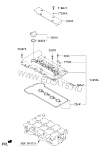

Сопливит всетаки прокладка №22441,
еще не заглядывал в свечные колодцы  там тоже прокладка  :DD
