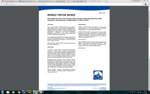

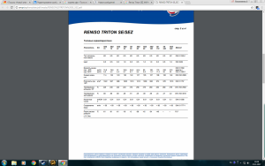

У себя в городе нашел Reniso Triton SEZ,для 5w20 0w20 которое подойдет SE55 или SEZ 68.post-10113-0-81561200-1511274764_thumb.png post-10113-0-30491900-1511274924_thumb.png

У себя в городе нашел Reniso Triton SEZ,для 5w20 0w20 которое подойдет SE55 или SEZ68.
КМК
Вам для хундая нужно искать 22,32 ну на крайняк 46(если ничего другого в продаже нет).

У себя в городе нашел Reniso Triton SEZ,для 5w20 0w20 которое подойдет SE55 или SEZ 68.attachicon.gif1451225.png attachicon.gif145125.png
Вам лучше SE 55. Вообще, до 25 процентов, но лучше меньше, чтоб не разбавлять сильно пакет присадок... Тем более, что двадцаток полнозольников я не встречал... да и не интересовался...

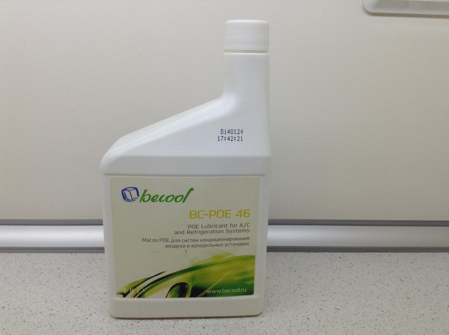

Поехал в лабаз покупать 22 или 32, но там их не оказалось. Пришлось купить
Пойду с горя утоплю 0,5 л РОЕ 46 в смеси (масле + 150 мл L132) залитой в мой авто :D
Двадцатку с пое,ну и все остальное.
Если хотите хорошие низкотемпературные + моющий эффект, то 22 или 32. Зимой у вас наверняка часто -20 и ниже.
Если загустить + моющий эффект, то 100, 150 :D
46 до 68 не рыба, ни мясо. Хотя сам купил 46 за неимением 22 или 32 ;)
