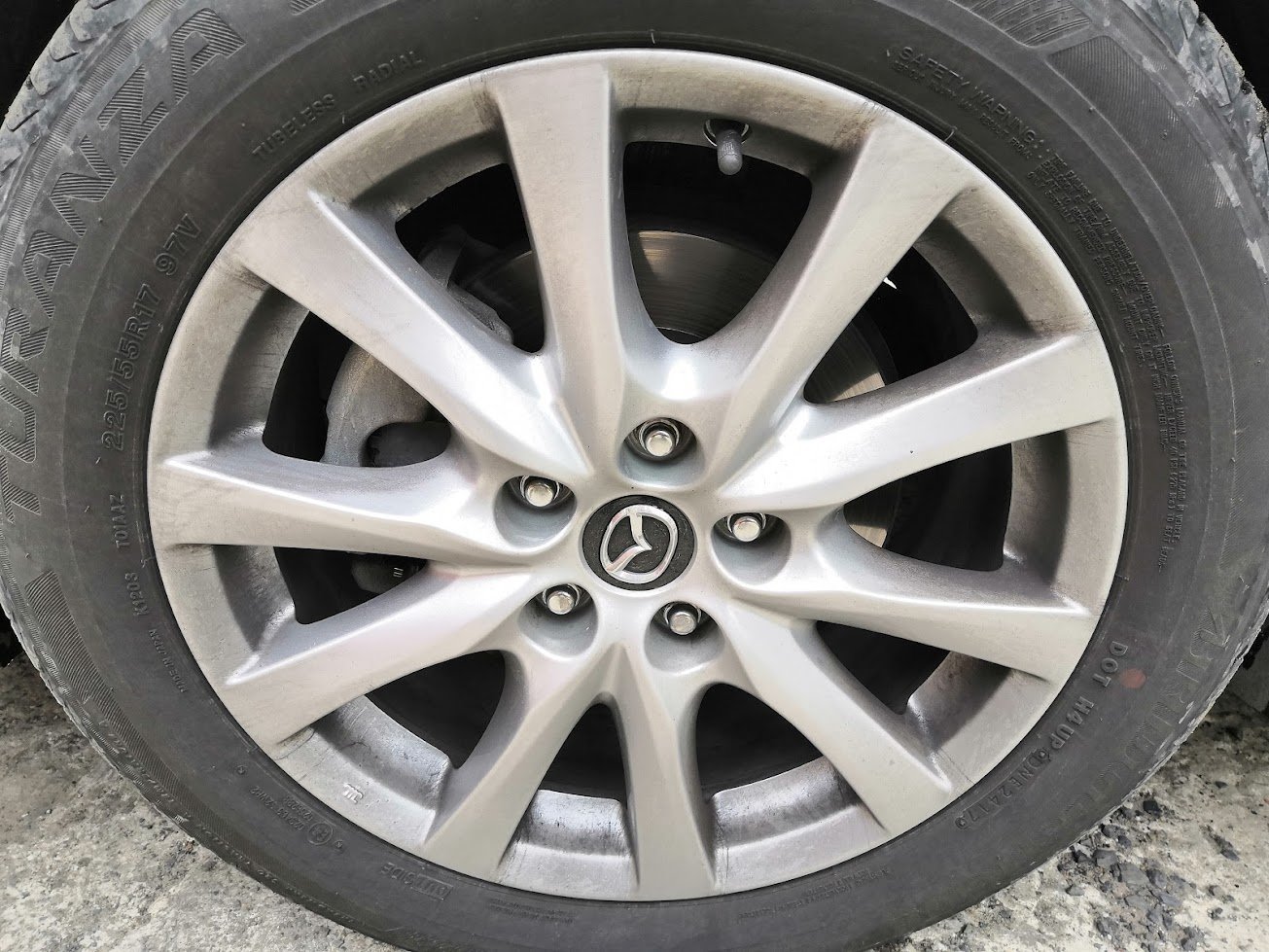

IMG_20210804_073524.thumb.jpg.e5b68a5b61064f0179542877e2eb4a8e.jpg IMG_20210804_073531.thumb.jpg.fae798824a370c1de7d27f7f6966e190.jpg IMG_20210804_073534.thumb.jpg.564f91b397965493de561f774e16b7b9.jpgIMG_20210809_173532.thumb.jpg.cddedf9da601554b69410ec91bef2377.jpg
Пыль накопленная за три недели эксплуатации, на мой субъективный взгляд чуть меньше чем от заводских Mazda (Akebono)

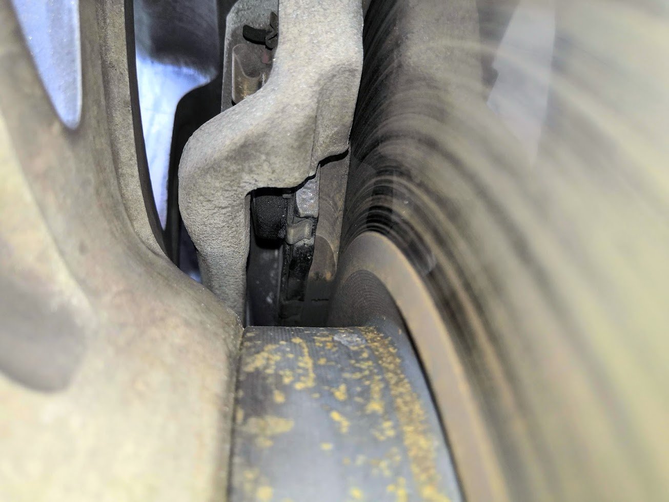

IMG_20210809_173516.thumb.jpg.49210885e616ad9844d98060cc9819ce.jpg IMG_20210809_173502.thumb.jpg.b27ee32c692044fed3a932790da60914.jpg
