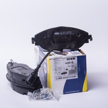

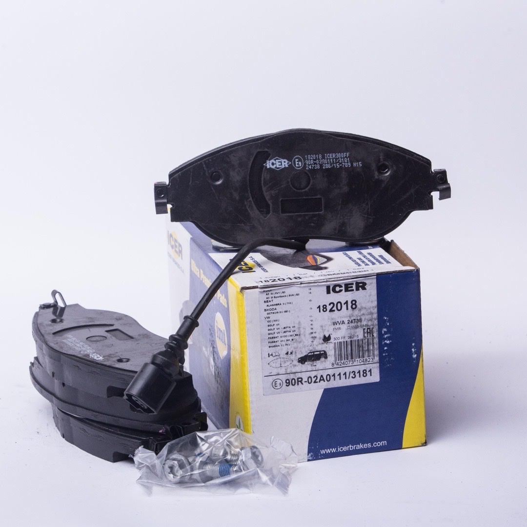

Icer-тормозные колодки
Вроде неплохие колодки
Был у кого опыт?

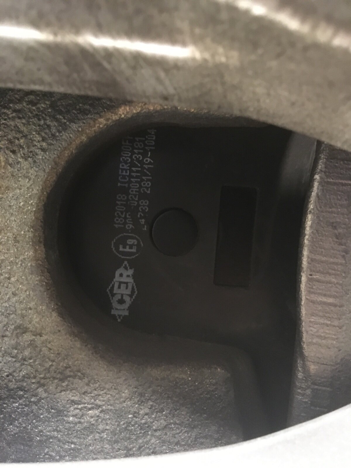

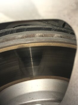

Похоже эти колодки поставили на 340 й диск и не нравятся мне эти полосы по краям диска AFEA1911-9F5A-456A-814F-E4873459FDDA.thumb.jpeg.dee7d7e46def0bde5c3929c88e043213.jpegC9ECF0A7-70FA-4D02-97B3-612EEEBCB875.thumb.jpeg.e01163df6c145c028467264989ef54b3.jpegE32A70EA-92E2-49B2-B42B-A43BEA96B5A3.thumb.jpeg.eb406a08bf4d5ec7c02475461d6d41ba.jpeg

Непонятно, какие полосы вас беспокоят... А конструкция колодок, судя по всему, действительно без дополнительных пластин - они уже приклепаны... У меня с колодками Icer шли обычные противоскрипные пластины, которые снимаются с колодки.

Думаю этиScreenshot_20211017_113920.thumb.png.e686d73b59aeeab3b8d9dadbebdd3c12.png
Rev42 если колодки подобраны правильно, то притрется, диск то не новый, не идеально ровный
1 минуту назад, shevrick сказал:
Сразу и не заметил с телефона) Так колодка не полностью прилегает к диску, получается... Возможно, притрётся, но износ, наверное, уже не будет равномерным...

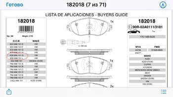

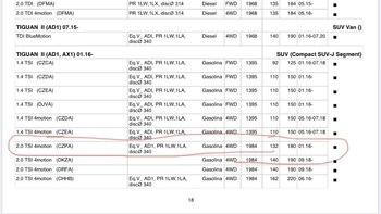

shevrick Да и по внешнему и по внутреннему ржавчина , хорошо если притрутся , с обеих сторон такая картина . Я понять не могу как одни колодки могут быть на диски разного диаметра 314 и 340 так то не маленькая разница . По оем N 8Q0 698 151С ; И (8Q0 698 151 K ).   вроде как нет , а по машине вроде как подходят и именно на 340 . Хз короче , будем подождать FCBDD993-931B-413E-AB21-382D4EBF6213.thumb.jpeg.b18085d71a1bb1b5c32f92d746d1ea53.jpeg11517E4A-6A27-4966-B63A-27153948E4FD.thumb.jpeg.ca6a628959bcbb9d0ccf9f2438e9110d.jpeg
Изменено пользователем Rev42
Rev42 Получается , что эти колодки уже, т.е. меньше чем те которые стояли до них. Слышал уже от нескольких человек , что Icer колодки делает уже и появляются такие полосы как у вас. Таким образом после эксплуатации колодок Icer вы должны покупать только - Icer или R Brake.
wolf725 Вот этого и не хотелось бы ) там по внешнему на глаз миллиметров 7-8 это будет хрень . Похоже надо колесо снимать смотреть что к чему .
Возможно так, что ширина беговой дорожки роторов будет одинаковой, а ступичная часть иметь разный диаметр, соответственно и общий размер дисков разный

Да, это не дело, конечно, когда такая часть диска не работает...
У меня Icer на диске как положено, т.е. работает вся поверхность - так же, как с Текстар и оригиналом NBK...
